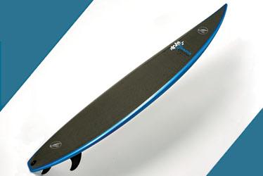

空心冲浪板
发表于 2009-4-19 14:48:07 | 显示全部楼层
冲浪板
 楼主| 发表于 2009-4-19 20:51:52 | 显示全部楼层
几十年来,人们一直使用由泡沫和玻璃纤维材料制成的冲浪板乘风破浪。现在新的高科技产品将改变这一现状。Hydro Epic冲浪板内部为空心结构,由炭纤维-凯夫拉尔合成材料和薄铝蜂窝材料制成的外壳也更加结实。为了让冲浪板内的空气膨胀和压缩过程达到最佳状态,尾端设有一个小的通风口--空气出得去,水流不进来。这一基本设计理念下的Hydro Epic结构更坚固,速度更快,重量与其它冲浪板相比也减少30%。更重要的是,该冲浪板的弧度更大,便于更好的控制。
2005年最迷人的户外运动产品新时尚冲浪板

要看你量多大,大的话,可以考虑用热塑性树脂材料滚塑工艺制造,要开钢模,成本较高。
