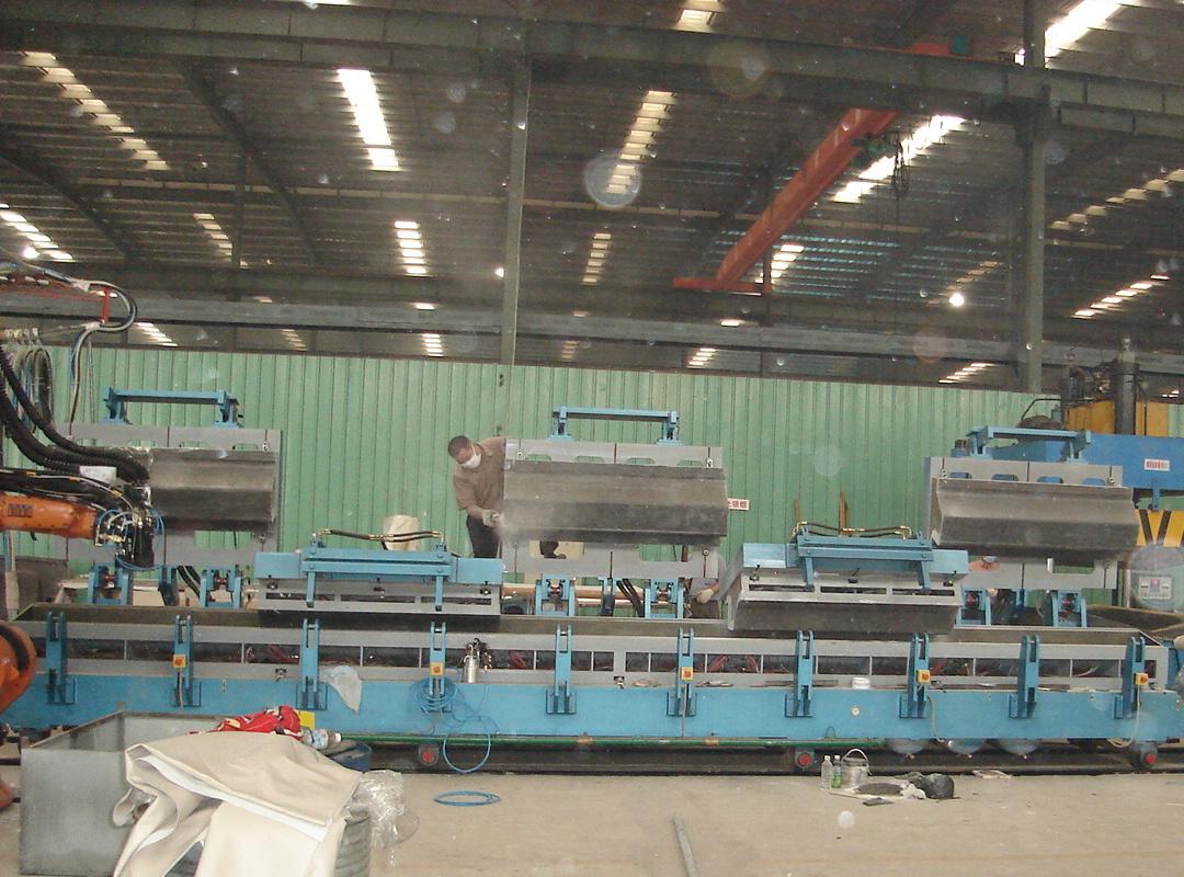

3MW 叶片模具

50米模具只需要2个液压臂,德国的产品

发表于 2009-5-8 00:41:47 | 显示全部楼层
一边喷玻纤束,一边浇注树脂.

 楼主| 发表于 2009-7-12 15:59:32 | 显示全部楼层
丹麦,LM, 叶片研发试制车间

发表于 2009-7-14 08:14:58 | 显示全部楼层
用液压的如果基假太多难以保证同步
国外有的是电机翻转,液压辅助
也有的是纯液压翻转
但是只有2个施力架
其余保证模具刚度
同步一般都是用同步阀
精度1%可以达到
也有同步马达的

 楼主| 发表于 2009-7-28 01:46:10 | 显示全部楼层
引用第37楼ktking于2009-07-14 08:14 AM发表的  :
用液压的如果基假太多难以保证同步
国外有的是电机翻转,液压辅助
也有的是纯液压翻转
但是只有2个施力架
其余保证模具刚度
学习,继续解释................[s:7]
