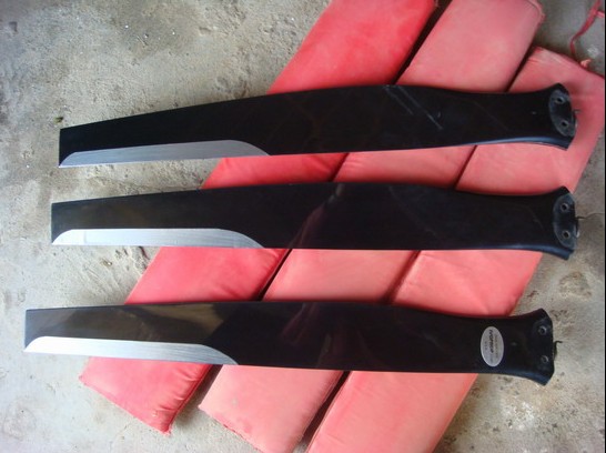

再看看我一朋友提供的图片,他做的小飞机已经飞上了天!
看来这“玻璃钢”还有得干啦,兄弟们加油-----它娘的老涨价!

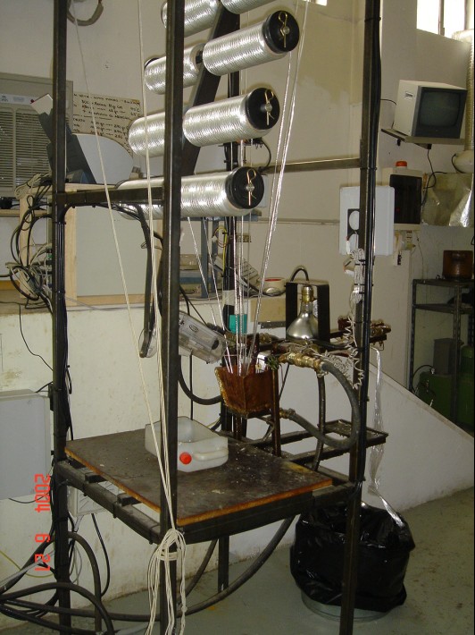

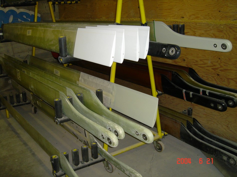

接下来我们看看旋翼是怎么做出来的,仔细看吧!
1、高强纱是必须的,热固化环氧树脂体系也不能少:

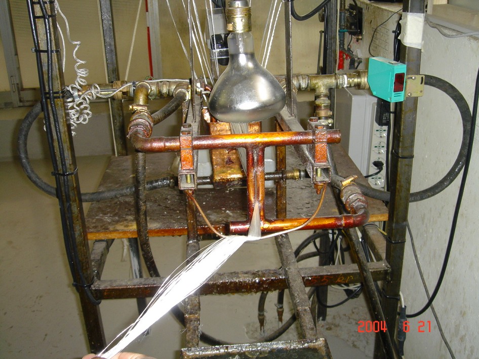

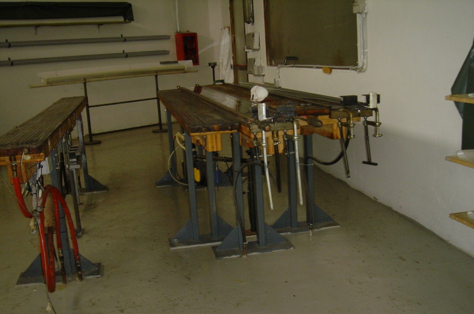

 楼主| 发表于 2009-5-1 09:57:50 | 显示全部楼层
2、模具是金属的,得花点钱啦,看看,模具边这么多树脂,是不是还加了一点点压力。好家伙还得加热,是电加热还是水加热,得看仔细了:

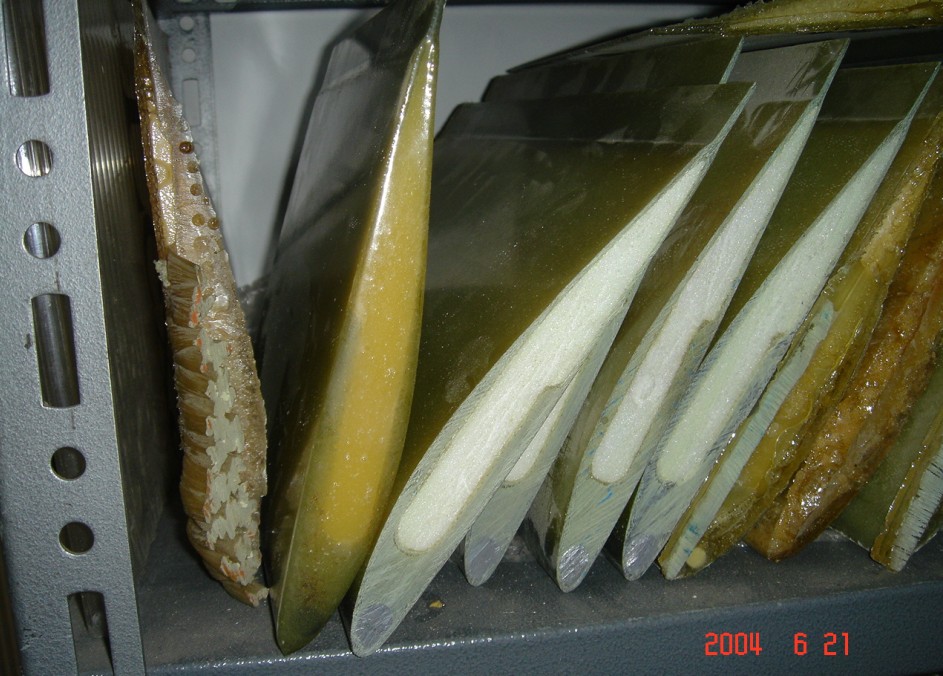

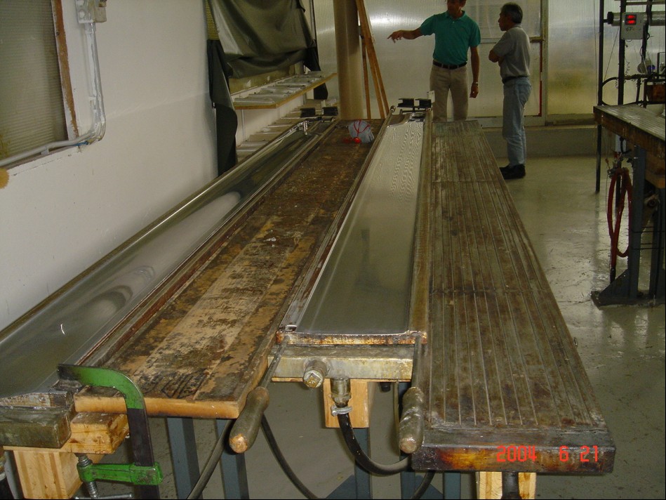

 楼主| 发表于 2009-5-1 10:04:53 | 显示全部楼层
3、做出来还真不错:
对了,做玻璃钢旋翼有哪些工艺复合在一起了???随便问问。

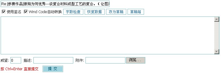

引用第34楼laicyer于2009-05-12 11:08 AM发表的  :
很惭愧,不知道怎么贴图片,不然弄几张拉挤和缠绕图片顶你下~!!~
兄弟,你点下面图片中那个一样的“浏览”按钮(在贴子的底部,不是图片上这个啊,哈哈),会弹出一个窗口,选择你图片文件的存放地址,再点“确定”就可以啦。
