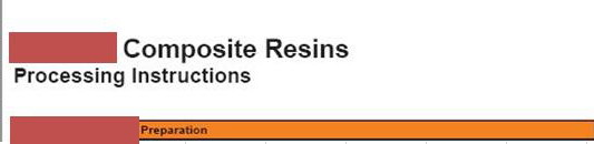

 楼主| 发表于 2009-5-12 22:04:18 | 显示全部楼层
好的,前面的节目暂时告一段落,在正题上来后很快补上。
前言太长。终于树脂部分到来了。[s:2]
