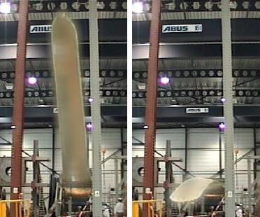

 楼主| 发表于 2009-5-14 22:35:54 | 显示全部楼层
最后就是最省力省时共振激发模式。 [s:7]
 楼主| 发表于 2009-5-14 22:38:03 | 显示全部楼层
接下来,对各种模式利弊详细说明(模拟的真实度,设备复杂度,耗时,成本等),并附例解释。
现场直播,马上回来.................
