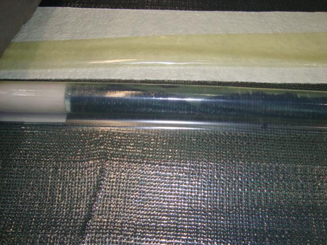

导流管形状

欧米加太粗了~,
发表于 2010-2-6 00:41:19 | 显示全部楼层
PE 的管子是可以重复使用的,但一定要确保制作管子的材料是“新鲜材料”,而非“重复利用”的废塑料。
发表于 2010-2-6 12:27:29 | 显示全部楼层
注胶、真空相关的辅材确实很贵,而且成本也比较高,但是和整个叶片的价格,还有出现问题带来的一系列相关问题。个人认为,别在这儿发觉那点成本空间了,成本稍稍高点,合理的规避风险,综合成本还是最优的。

发表于 2010-2-6 13:00:16 | 显示全部楼层
应该这个形状用得较多吧

发表于 2010-2-6 19:15:14 | 显示全部楼层
如重复使用欧米加管、管内外有残留物,应该有真空泄漏的因素。
发表于 2010-2-7 16:09:49 | 显示全部楼层
下面铺层脱模布就可以了
发表于 2010-2-7 16:12:45 | 显示全部楼层
欧姆管下的导流网下铺层脱模布就可以在
