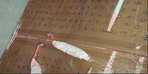

水浴加热 和电加热 各有所长 关键是你能不能够做好 充分的发挥他的优点 避免他的缺点,都能够用,加热带只能用在腹板和大梁上 用在叶片上 还是不成熟  保险起见 还是不能不要用
 楼主| 发表于 2009-12-14 22:18:28 | 显示全部楼层
30楼,你那照片是电加热膜,那是加热带。
 楼主| 发表于 2009-12-14 22:21:02 | 显示全部楼层
回31楼,水加热的温度没有电加热高,很有大的衰减。

电加热膜的原理比较简单,就是在耐高温的无纺布上,均匀喷涂胶状碳粉(双面),使之形成可以导电的材料,通电后,经过碳分子之间的运动,产生热量,来达到我们所需的温度。工业用的电加热膜的最高温是在180度,正常情况下的裸膜温度在60-80之间。每平方米的功率是520-550W,规格是:0.4mX100m & 0.8mX100m,两种规格,使用的是耐高温的2或是4平方的电线,可以通过焊接与与卡口的方式连接。
