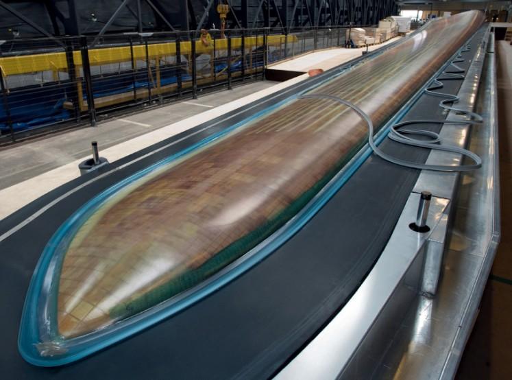

有专利
发表于 2010-5-13 20:34:11 | 显示全部楼层
西门子整体叶片
发表于 2010-5-13 20:40:23 | 显示全部楼层
工艺实验
 楼主| 发表于 2010-5-13 23:34:58 | 显示全部楼层
好牛啊!看着好像没有大梁啊。

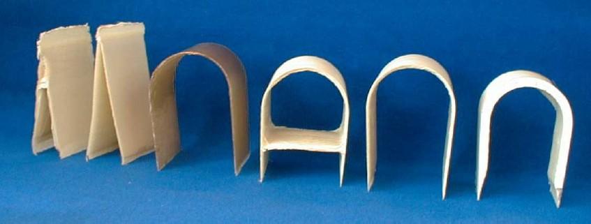

先做出下面图中的各个龙骨框,然后把他们连接起来,再外面铺覆纤维,合模抽真空,灌注。

这个还是有点技术含量的啊
发表于 2010-5-14 08:08:58 | 显示全部楼层
应该没大梁   全balsa的
发表于 2010-5-14 11:59:00 | 显示全部楼层
引用第3楼ktking于2010-05-13 08:40 PM发表的  :
工艺实验
这个怎么连接起来的?顺序如何?能否再透露些?
