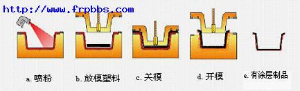

2.模内涂层工艺

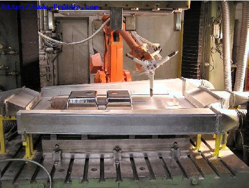

a.    操作者或机器手通过静电喷枪, 将粉末喷在热模具上。
b.    SMC或BMC放入或注射入模具内。
c.    模具合拢, 模塑料液化充满型腔。模塑料固化, 涂层形成这2个步骤同时完成。
d.    模具重新打开。
e.    带涂层的制品从模具中取出,经过检查和修理,准备包装和运输。

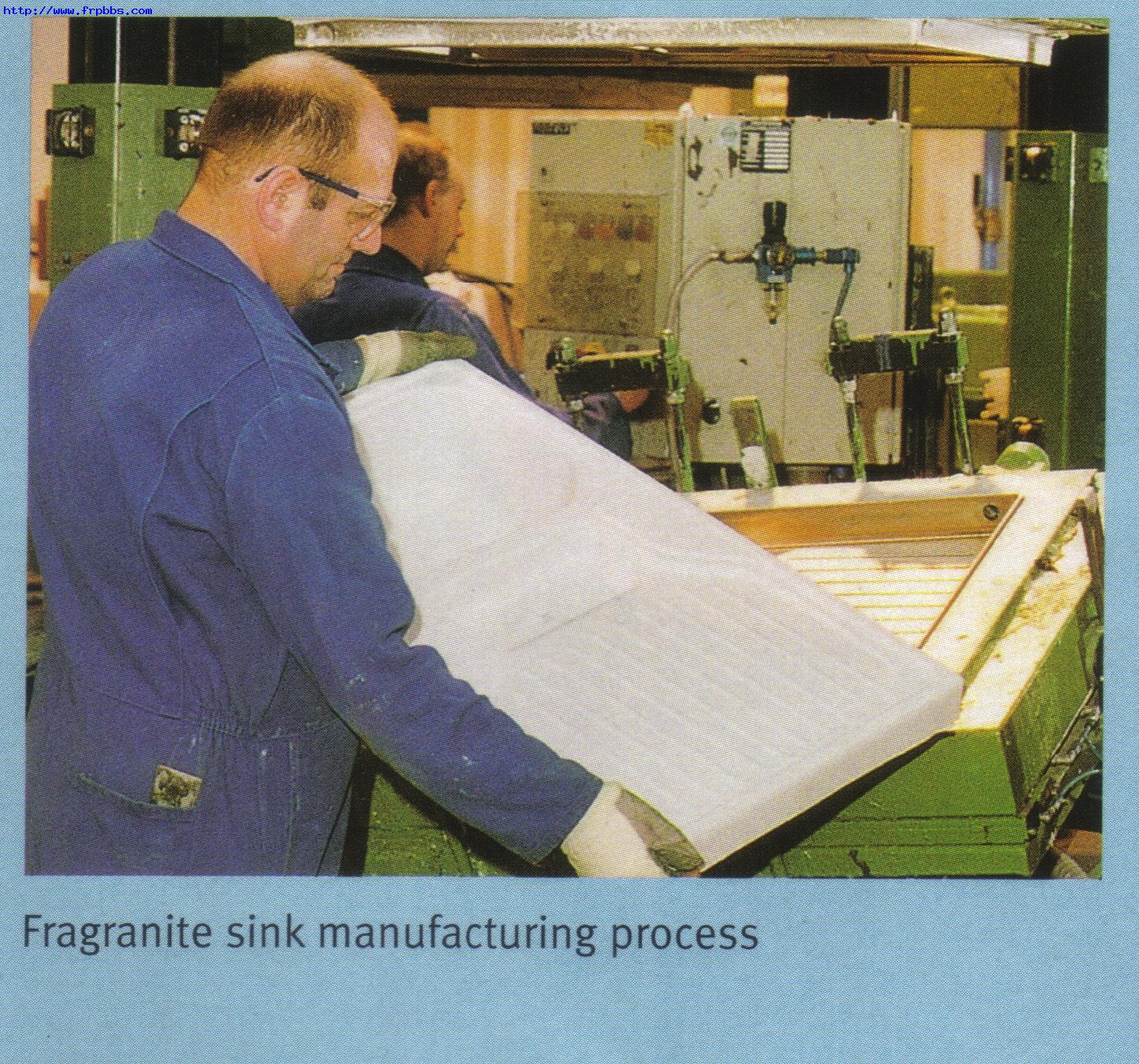

7.PIMC模内涂层的用途
(1)    交通工具(如火车,地铁,汽车): 面板,座椅,窗框等要求坚固、 阻燃和耐摩擦的产品。
(2)    洁具:厨房水槽,澡盆,洗手盆,橱柜面板,淋浴莲蓬头等要求耐摩擦、耐化学性、耐高温和
达到用于食物级别的产品。

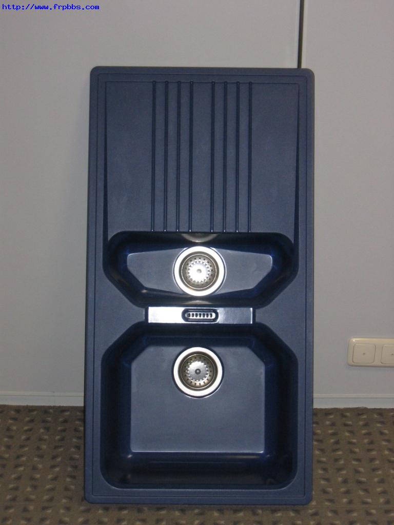

发表于 2007-3-29 17:24:30 | 显示全部楼层
静电模内涂覆粉末的玻璃钢制品照片
请看照片呀
