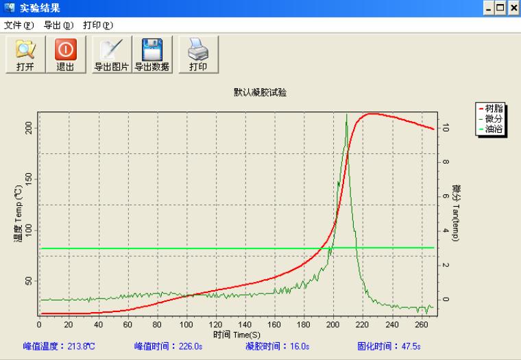

我是用户,给邓先生提点建议:1、分析软件太简易了,基本上没有任何分析功能。凝胶时间对手动依赖性太严重,即我一旦点击“开始记录”他就开始计算时间,而最后计算凝胶时间等的居然是以这个开始点为准,这样肯定是不准的。2、我不知道你内部怎么计算凝胶点的,但是应该也是外推起始点之类的,如果是这样的话,那么很多地方这个外推起始点要靠人工手动选点才能相对准确的,显然贵公司软件在这方面是严重不足的。
我是从天津工业大学出来的学生,看到母校的研究所也在用这台仪器,我很纳闷,因为我呆过的实验室里有DSC、DEA等高级的复合材料固化制度分析仪,学校怎么会考虑买这个那。
总的来说,对于我们公司来说 这台仪器足够了,虽然软件有些不足,用别的软件再重新分析也好。唯一的希望是,国内在这方面能越来越好,越做越精细!

受教。非常受教!但是仪器给出的四个参数中的两个:固化时间,和峰值时间好像还是对“开始记录”的时间点比较依赖吧,请指教!
 楼主| 发表于 2009-3-18 19:56:52 | 显示全部楼层
固化时间没有依赖,峰值时间有依赖。
峰值时间主要是用来测量常温下树脂从初期达到放热峰所需时间的,该时间一般较长。一般情况下,树脂配好以后,马上点击“开始记录”即可。好像除了这个方式,也没有什么其它的方法能够测得这个时间了。

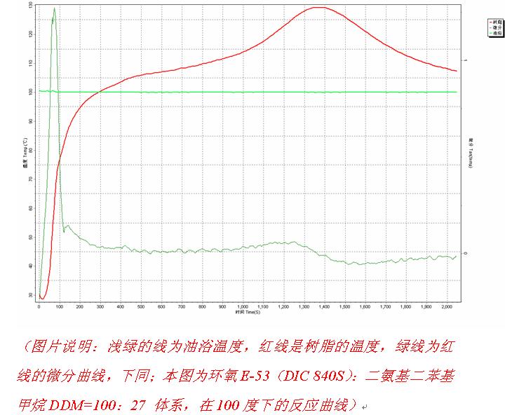

树脂反应活性,是树脂的特性么?它会随着配方的变化而变化么?贵公司仪器能不能考虑增加这么一个参数么?
 楼主| 发表于 2009-3-26 16:07:12 | 显示全部楼层
树脂反应活性,是树脂的特性,当然也会随配方的变化而变化。
在同等试验条件下,如同样是标准SPI试验,试验数据中的微分曲线最大值,也就是MaxdT,即为树脂反应活性的表征。
以下截取我公司样本中的部分叙述:
