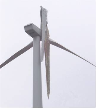

叶片断了

 楼主| 发表于 2009-4-3 12:19:50 | 显示全部楼层
另外吴兄这个断叶片我可以理下分析思路:1-先看下根部导透没,(这个地方断的一大半原因).
2.取断面样品实验,看是否物理强度是否达到
3.看纤维方向是否是按设计铺设,可检验同类布的编织情况(参考纺织复合材料方面的书籍)
4.测树脂固化度(示差扫描量热),同时检测树脂样品
5.以上材料和制造上可出的问题基本罗列,检验设计上,按该翼型的载荷包重新验算.
不知哪位兄台还有无补充,顶上
发表于 2009-4-3 12:22:00 | 显示全部楼层
大哥,其实就是有个大的Wrinkle的在根部,没啥子。
发表于 2009-4-3 12:24:32 | 显示全部楼层
引用第42楼iamshaka于2009-04-02 04:19 PM发表的  :
成熟的叶片制造产商在出厂前就都抽样做的。
这是基本项目。
一般不会出问题的。
根部失效很少见的。几乎不会发生。

发表于 2009-4-3 16:05:55 | 显示全部楼层
如果有人在荷兰和丹麦目睹了超过20次疲劳试验并最大弦长buckling failure 同时有超过7年的field service 经验,看法就不同了,看分析报告也是一种享受。
最好连field service 的报告和试验报告都能有。 图片胜过无数语言的描述!
field service and fatigue test-----> blade design----> process engineering and structure analysis. 这个如果能贯通。就有技术底蕴了。
发表于 2009-4-3 16:25:14 | 显示全部楼层
引用第36楼laney于2009-04-02 11:25 PM发表的  :
瞎猜哈!
没看到是REpower的MM82么
2.0MW的
