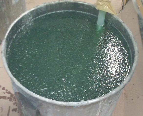

注胶通常用1个桶作为注胶桶,其他胶液通过倒入方式续入注胶桶。
在倒桶过程,树脂会混入很多气泡,随注胶管进入产品。而且倒桶次数越多,进入注胶管的空气越多。
发表于 2010-9-5 12:43:45 | 显示全部楼层

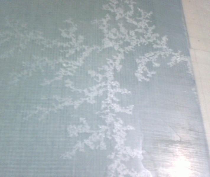

下面2个图。
1图:倒胶后,树脂产生了很多气泡,短时间不能排掉,很多空气通过注胶管进入产品。
2图:产品脱模后的照片。
在续胶倒桶时,控制的得当,进入的空气就少,产品很少有雪花状气泡。反之,极多。
这个问题需要优化注胶工艺,希望大家提出些改进措施,以供参考。
发表于 2010-9-5 16:00:07 | 显示全部楼层
根据个人经验
注胶过程中桶里的气泡比楼上图片的还多
但是产品没有任何雪花状的缺陷
如何解释?
发表于 2010-9-6 10:18:47 | 显示全部楼层
这个只需要管理一下脱泡体系即可解决 [s:1]

引用第34楼纯黑色的眸子于2010-09-05 12:43 PM发表的  :
下面2个图。
2图:产品脱模后的照片。
传说中的SW树脂?这个树脂气泡很言重的,赶快脱泡,否则你会后悔的
发表于 2010-9-9 17:14:50 | 显示全部楼层
有漏气点. 去慢慢找吧
发表于 2010-9-10 18:08:43 | 显示全部楼层
PVC下面的气泡  在成型后期 固化前 会贴实模具  所以会出现这种花状的 连续气泡
发表于 2010-9-13 12:55:49 | 显示全部楼层
有没有可能是PVC泡沫表面微孔里的气泡。PVC泡沫虽然是闭孔的,但表面切割后会留下很多半孔,这些孔里的空气好像很难抽尽。有没有高手可以解决这个问题。
发表于 2010-9-14 17:09:45 | 显示全部楼层
模具轻微漏气了,密封问题。
发表于 2010-9-15 11:28:10 | 显示全部楼层
1真空度  2树脂脱泡
