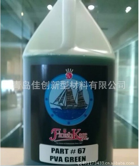

Finish Kare产品资料表
综述
•飞克67#绿色膜为可溶于水不容于溶剂的成膜磁疗组成的水基涂料。特别建议用作分离聚酯或环氧树脂及各种模具表面的脱模剂。不建议与含水或加工处理过程中释放的树脂(即酚醛塑料),或与汽车末道漆一道使用,因为这可能造成伤害。
•飞克67#绿色膜不会收缩,亦不会自拐角或曲面剥离。树脂干透后,膜极易与模具分离且易用与用水自模制工件溶解下。飞克脱模剂,混合了树脂和增塑剂,形成一层连续的色调柔和的脱模层,膜的弹性和连续性在同行业种有着无与伦比的优势。
模具表面准备
•多孔模(即石膏模或木模)需先以清漆或类似涂料密封处理。利用汽车底漆密封剂和清漆可取的较好的石膏模表面。石膏模需完全干燥,且模具表面无其他脱模剂。用钢丝绒或砂纸清洁不会影响飞克67#绿色膜所取得的亮光面品质。深刮痕或凹痕会由溶液填满,但会增加干燥时间。
    使用说明
•飞克67#绿色膜可直接使用,无需稀释。以刷子或喷枪涂涂。喷涂时喷嘴压力不要超过25PSI;按照同一个方向连续喷涂;交叉喷涂使其得到一个连续脱模层,待脱模层干燥后再进行后续操作;喷涂厚度为4mils;干燥时间通常为10—15分钟
•注意事项:
  1.使用时,涂层不应该流淌或流动
2.确保最后一层完全干燥之前,再喷涂胶衣或制作产品。
                                工件脱模
•分离工件与模具的最佳程序取决于工件尺寸及形状。大多数情况下,工件可在松开边缘周边后自模具内提起。在工件与模具间之周边喷射空气时是有用的。对于较大的工件,可能须先用橡胶锤轻敲表面。强空气气流(或用CO2灭火器喷射几次)可分开那些不能松脱、异常坚固的工件。
发表于 2012-7-31 13:57:50 | 显示全部楼层
FK-67脱模剂.jpg   有需要的朋友,敬请来电:18660208608
