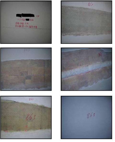

引用原文地址:http://www.windpower-china.cn/node/943
叶片裂纹
周五, 2009-11-13 12:02 — komo
我们几个风场的部分风机(有常温型也有低温型)叶片都出过横向裂纹,也有个别风机的叶片断裂(断裂现场很是恐怖,有的把机舱盖打坏了,有的把风向标打掉了)。有个风场出现叶片裂纹的风机占总数的70%。
叶片是风机的重要组成部分,她如果有问题,那就是大问题。虽然,供应商LM派人来修复裂纹,但这种修补能改善叶片质量的根本吗?我对此有疑问。
有熟悉叶片的同仁吗?能否讲解讲解?另外想问问熟悉国外风场运营的朋友,国外的风机叶片出现问题的概率大吗?
2010-1-13 补充: 附上了一部分供应商维修叶片的图片。个人觉得,这种维修的质量只有供应商自己清楚。
