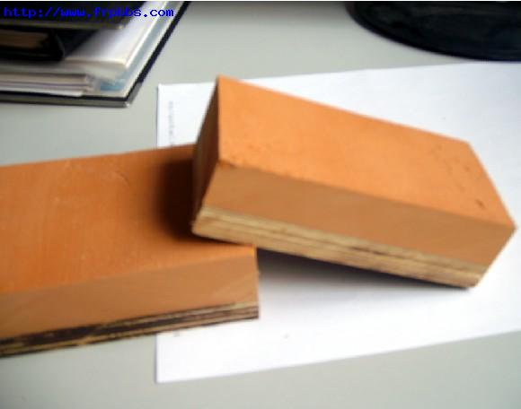

[img]file:///C:/Documents%20and%20Settings/admin/桌面/OV8)7A04SH$V01A5%[email]60ZL9@OX.jpg[/email][/img]环氧代木---用于机加工原模

红枫的姐姐,代木的确有环氧的,不过相对于聚氨酯的代木来说,可能有一点你要留意一下哦:机加工性能,由于环氧的表面硬度比较高,所以在上机床后的粉尘通常比较大,在边角的或弯角的地方容易崩边。同时我看到这块红色的代木尺寸比较小,因该是国产的代木吧?[s:5]
 楼主| 发表于 2009-1-22 10:02:09 | 显示全部楼层
这个只是我在很大一块上面裁取的很小的一块,是机器混合的代木。一般每次涂层厚度控制在10mm左右,就是怕应力太大
