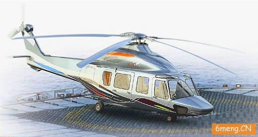

现代直升机复合材料桨叶是无限寿命设计
直升机桨叶直径20m左右,虽然比大功率风机桨叶小了些,
但是设计过程,如结构特性计算、动力学计算、疲劳寿命计算,
试验过程,如结构特性试验、寿命试验
制造过程都有很大的相似。
所以直升机桨叶技术可以引见。
下面EC175直升机就是有中国直升机设计研究所和欧州直升机公司联合设计。
中方占有50%的设计份额,其中旋翼系统就是有中方设计。
