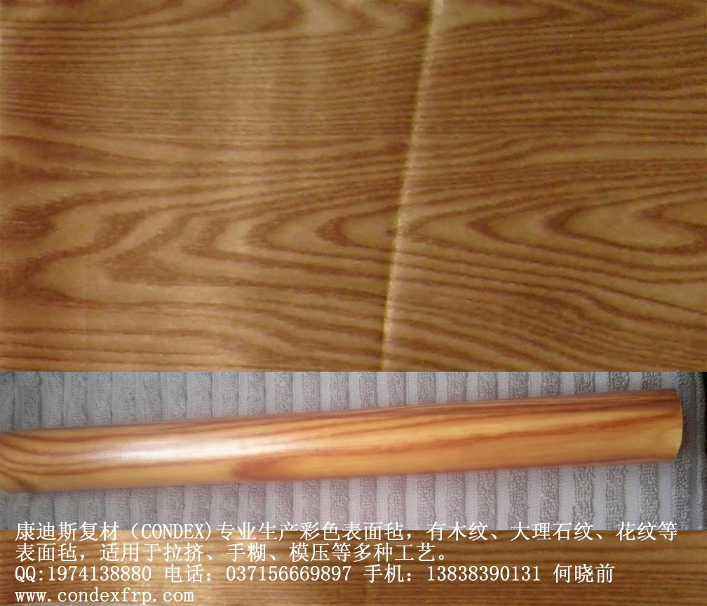

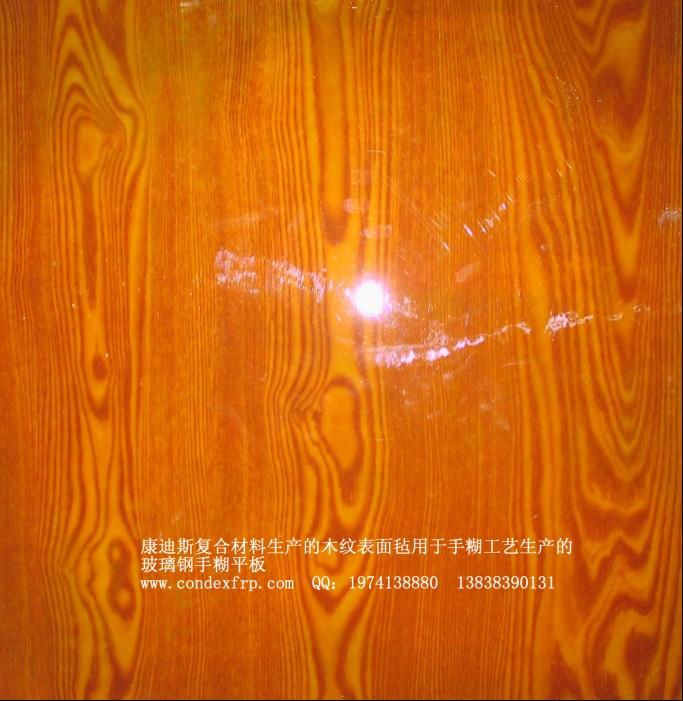

我公司开发的木纹表面毡,可用于多种工艺,极大的丰富了玻璃钢产品的表面色彩,增加了制品的用途范围。
拉挤制品是和普通表面毡类似,就可以得到有木纹效果的玻璃钢制品。
手糊 模压也可一次性得到木纹,渗透效果好。
