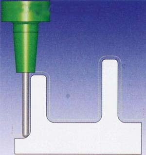

先看下面的图,这是3轴联动的示意图:
这个图中我们可以看到,理想状态下,数控加工中心只需要刀具在X、Y、Z三个坐标上运动,就可以遍历三维空间内的所有坐标,完成加工要求。
如果工件型腔很深并有很窄的部位,使用纯粹的三轴刀具路径来完成整个精加工是不够的。在这种情况下,差的表面质量和较长的加工时间随之而来。
图中显示三轴刀具的路径,最短的刀具都长度必须很长,以期在垂直的方向能够加工到工件的所有区域。

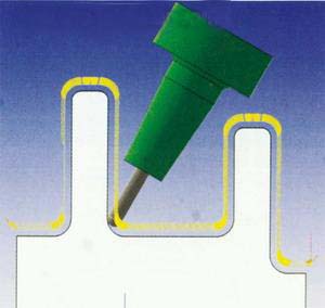

刀具越长,最终加工误差就越大。为了实现高精度加工,需要尽量采用短刀具加工。
采用较短的刀具时,主轴应倾斜,以保证工件的特殊区域也能被加工到。
这时,需要在主轴上再引入两个轴,以实现主轴的任意角度倾斜。
下图所示的就是3+2加工的示意:

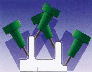

3+2轴加工通常被是设置一个对主轴的常量角度。复杂工件可能要求许多个倾斜视图以覆盖整个工件,但这样会导致刀具路径重叠,从而增加加工时间。
另外,所有的倾斜视图也很难准确结合,因而手工打磨的工作量会增加,同时还极大地增多了进出动作,常常导致表面质量问题和更多的刀具运动。
在这种方式下编程会产生相互干涉而且很费时,,编程会产生相互干涉而且很费时,所有视图的总和也常常不能覆盖整个几何形状。
图中示范了四个工件视图,但工件中心仍有一个区域未能覆盖到,这个区域仍需要一个额外的倾斜视图。
