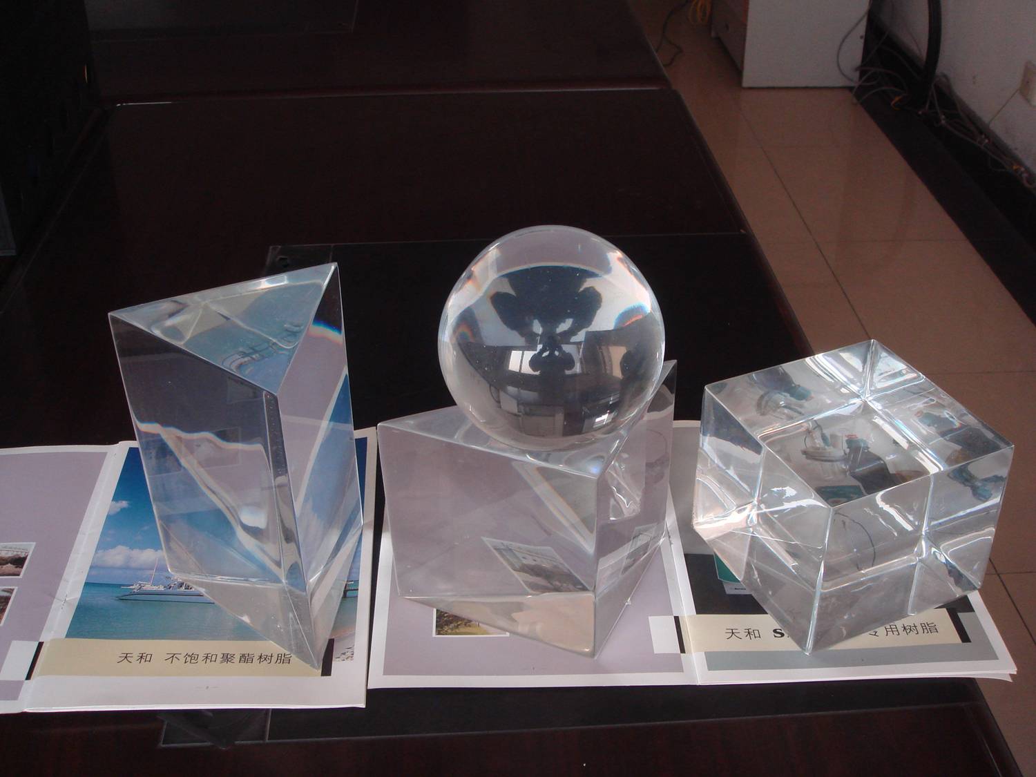

发表于 2008-12-30 15:07:16 | 显示全部楼层 |阅读模式
       天和(纯亚克力光固化水晶树脂)是用科学方法融合‘甲基丙烯酸甲酯’(MMA),并添加少量特殊助剂而合成,原料以MMA为主材,MMA是一种环保性材料,性能稳定、技术含量高,在加工过程不产生任何有毒物质 。
亚克力具有高透明度,透光率达92%,有“塑胶水晶”之美誉。且有极佳的耐候性,尤其应用于室外,居其他塑胶之冠,并兼具良好的表面硬度与光泽其不会因常年累月的日晒雨淋,而产生泛黄及水解的现象;其使用寿命长,与其它材料制品相比,寿命长三年以上,抗冲击力是普通玻璃的十六倍,自重是普通玻璃的一半 ;制品色彩艳丽、高亮度,是其他材料不能媲美的。
优势:高透明、固化快、力学性能优异,表面硬度达50(巴氏硬度)
效果见图。
有兴趣者联系我司销售。

 楼主| 发表于 2009-1-4 09:01:06 | 显示全部楼层
背光拍摄图
