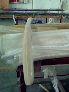

IMG0040A.jpg 请教各位此产品要想制作后不变形有什么好方法及好材料推荐?谢谢!

用环氧树脂效果应该会好点,不过成本会高

引用第1楼ch4563于2009-01-06 14:44发表的  :
增加填料用量,尽量使用收缩较小材料,
夹具(模具),水浴或60度恒温后固化消除内应力。
兄台的意思是增加那方面填料呢?这产品放几天后仍会有变形。
发表于 2009-1-7 09:48:39 | 显示全部楼层
你可以试试加些碳酸钙或者碳黑,如果产品过几天还变形,可提前制作定位夹具,产品放在夹具上过几天再拿下来,看看是否还变形!
