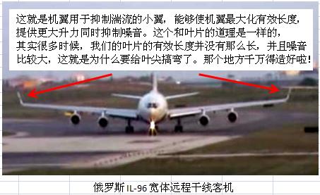

发表于 2009-2-2 13:02:41 | 显示全部楼层
“Enercon 公司还对33米叶片进行了空气动力实验,经过精确的测定,叶片的实际气动效率为56%,比按照Betz 计算的最大气动效率低约3~4个百分点。为此,该公司对大型叶片外形型面和结构都进行了必要的改进:包括为了抑制生成扰流和旋涡,在叶片端部安装“小翼”;为改善和提高涡轮发电机主舱附近的捕风能力,对叶片根茎进行重新改进,缩小叶片的外形截面,增加叶径长度;对叶片顶部和根部之间的型面进行优化设计。在此基础上,Enercon 公司开发出旋转直径71米的2MW 风力发电机组,改进后叶片根部的捕风能力得异提高。
Enercon 公司在4.5MW风力发电机设计中继续采用此项技术,旋转直径为112米的叶片端部仍安装的倾斜“小翼”,使得叶片单片的运行噪音小于3个叶片(旋转直径为66米)运行使产生的噪音。”
原因如上:
至于“丹麦的LM公司在61.5米复合材料叶片样机的设计中对其叶片根部固定进行了改进,尤其是固定螺栓与螺栓空周围区域。”
这个比较机密,呵呵。
不给也是可以用图片献上的。是一个非常特别的复合材料预成型加强......................
[s:2]
