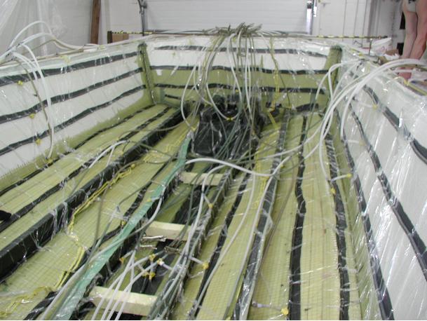

真空辅助成型工艺实际在应用的情况,市场上的原材料市场,辅料市场? 据所知,目前在用VARTM的好似不是很多呢?
 楼主| 发表于 2009-5-12 09:52:59 | 显示全部楼层
引用第4楼yunwater2042于2009-04-11 05:45 PM发表的  :
能用这个就不错了。
