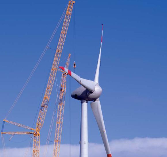

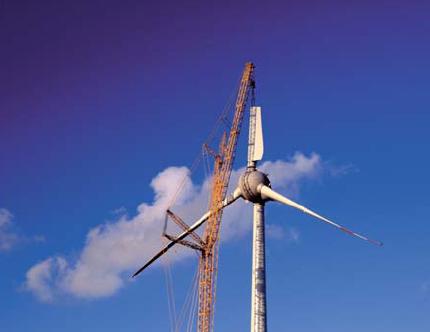

发表于 2009-2-9 18:23:40 | 显示全部楼层
Enercon 的大叶片有分段作的,分成两段,然后组装。已经在天上飞了有一会了。
Vestas 和GE早就有了分段叶片的专利了。美国专利。
至于腹板, 分成五六段又如何?
发表于 2009-2-9 19:00:35 | 显示全部楼层
12333333333333333.jpg      不仅仅是叶片分两节!
还有更震撼的.......................
