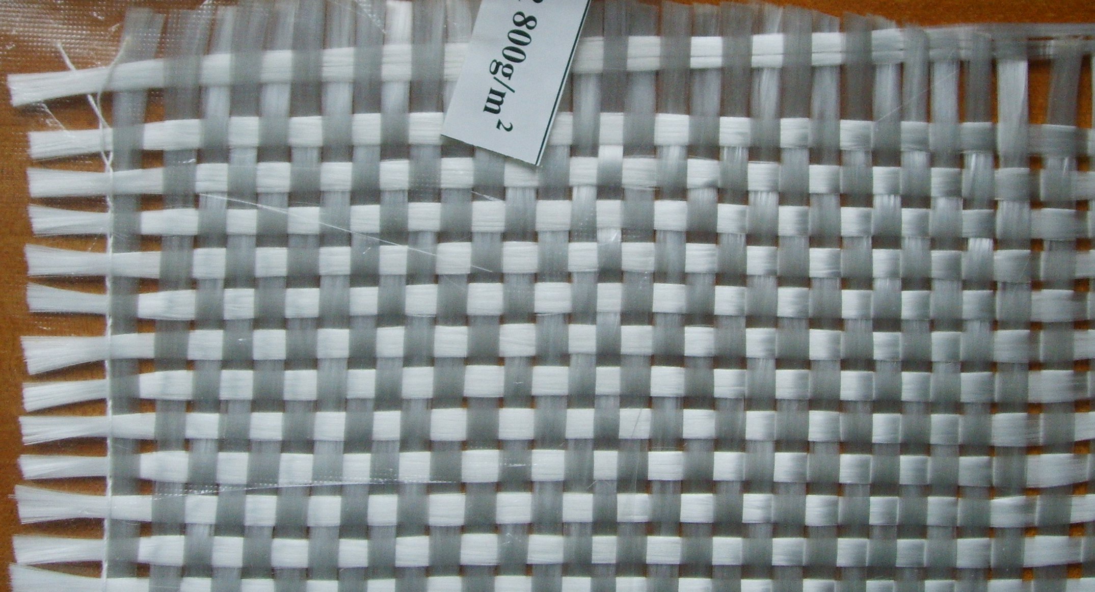

经过试验,如果有厂家生产这样的布的话,也许可以解决问题了:
(1)E玻纤布,面密度在800克/平米或者1000克/平米以上的,经过偶联剂处理;
(2)S玻纤高强布,面密度在400克/平米以上的,经过偶联剂处理。
编织形式必须如下图(类似方格布):
发表于 2009-3-14 10:52:07 | 显示全部楼层
800G/M2的无碱布应该比较容易找到把?如果需要样品LZ可以联系我

 楼主| 发表于 2009-3-27 15:06:24 | 显示全部楼层
800G/M2的无碱布,是要求经过偶联剂处理的。
发表于 2009-3-28 08:53:06 | 显示全部楼层
800g的方格布很多的,需要可以联系我呀!13862753312
