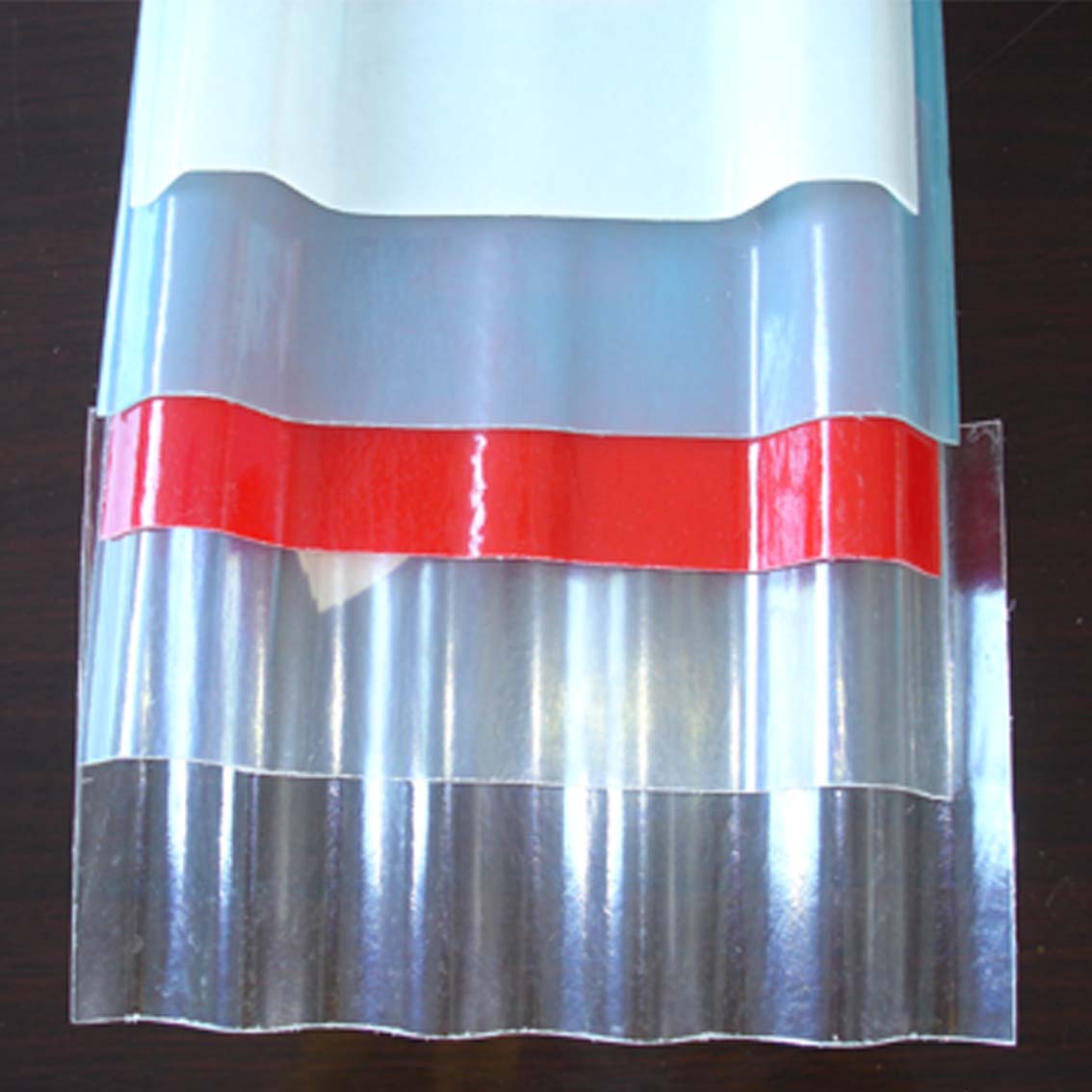

 楼主| 发表于 2009-3-3 11:08:50 | 显示全部楼层
采光板图片
