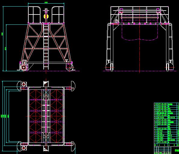

参图片。 模具支架看来需要另外设计了,LM有这样的系统好多年了。

发表于 2009-7-12 15:57:07 | 显示全部楼层
LM 早就半自动化了
是基于人工的半自动化
看看咱们自己设计的自动化设备吧
 楼主| 发表于 2009-7-12 16:03:29 | 显示全部楼层
很好,很强大。
不错啊。
造了原型机了没?
发表于 2009-7-12 16:18:46 | 显示全部楼层
都使用1年多了
