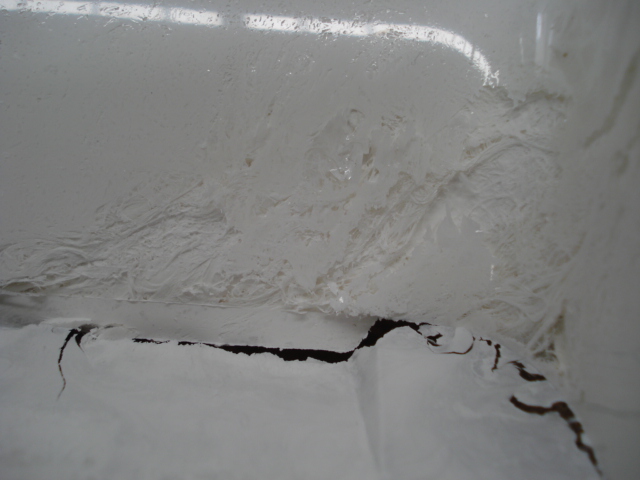

拜求各为大侠:
图片是SMC模压件的质量。 请问这是什么原因? 谢谢。大家一起分享。

[s:5] 请教各位大侠,在制件完后,树脂不见了。不过是中空的。这是什么原因???
发表于 2009-5-19 13:19:01 | 显示全部楼层
很像是“未充填”
1)料不够
2)模具温度过高 or SMC材料流动性差
发表于 2009-6-3 16:43:30 | 显示全部楼层
投料量不够.材料流动性差
发表于 2009-6-3 17:25:04 | 显示全部楼层
你的产品应该多重,投料量是否足够,这点楼主应该很清楚,别让别人猜谜语了
 楼主| 发表于 2009-6-12 15:57:30 | 显示全部楼层
[s:1] 料是够的。 4楼的老兄说的温度过高倒是一种可能性。零件上下层之间没有料。是不是排气不畅,这里压力大,料无法流过来。
发表于 2009-6-13 17:57:52 | 显示全部楼层
改用REICHHOLD的树脂吧,哈哈,RANGER也是个很大的品牌噢,以你们的品牌应该有最好的材料才对
发表于 2009-6-14 13:41:31 | 显示全部楼层
如果材料投料量够的话,说明材料流动性极差,压力方面出现问题的可能性不大
