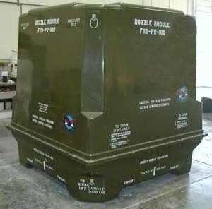

小弟初入本行,想生产以上产品,请问应采用什么工艺及设备?求各位大哥指点。

发表于 2009-6-8 08:08:26 | 显示全部楼层
就用手糊工艺,是最适合的!
发表于 2009-6-11 14:29:48 | 显示全部楼层
是军工产品吧,模压也可。

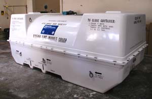

发表于 2009-6-12 08:54:24 | 显示全部楼层
是军用的空投箱.GMT材料做的.和我们在生产的小型空投箱有点类似.密封度要求相当高.
发表于 2009-6-12 20:59:06 | 显示全部楼层
手糊就可以,要是条件允许用RTM或真空袋工艺效果更好。
发表于 2009-10-9 17:23:48 | 显示全部楼层
真空吸注最好了! 就是模具的制作……   真空泵啊!辅材!胶液!
