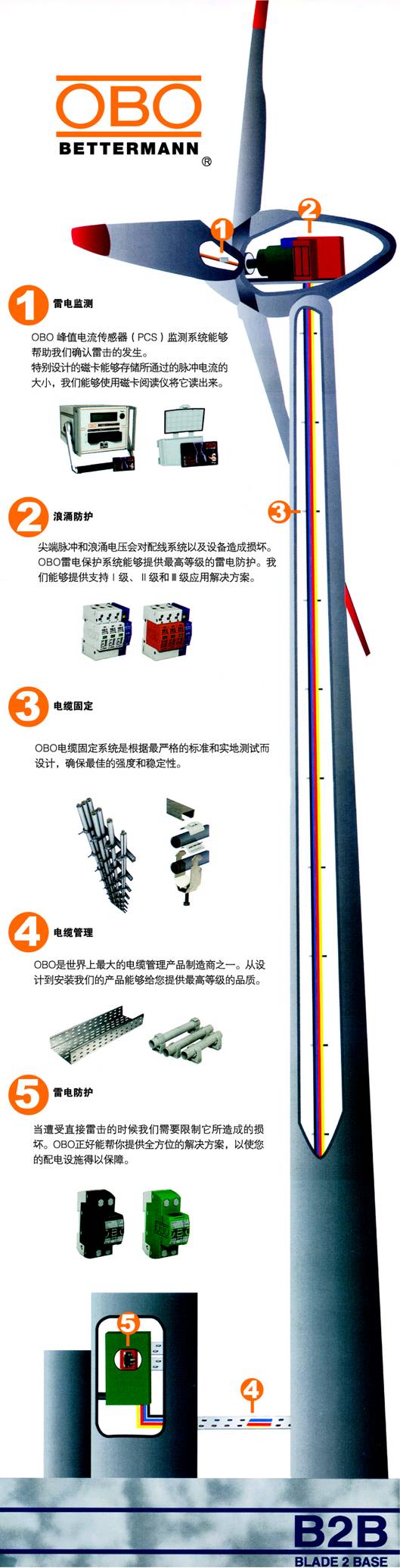

小弟刚发一个关于叶片方面防雷图片,希望给位大哥们多多指教了[s:2]

第一项:读卡器是通用的吗?为什么要装备记录卡?
 楼主| 发表于 2009-7-6 09:56:21 | 显示全部楼层
雷电峰值电流测试卡 记录接闪时通过的最大电流,能够帮助我们确认雷击的发生
现场并不需要配备读卡器,如果出现问题可以直接寄回供应厂家,由厂家帮你读取参数。因为这个仪器价格相对比较高
