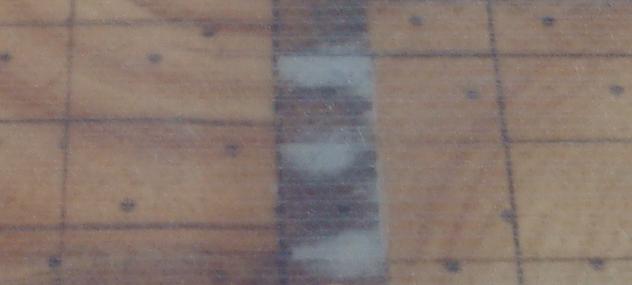

第一次发图片,不知道能不能传上来,简单描述一下:叶片,环氧树脂固化体系,起模后发现有部分轻木颜色发深、通常伴有白斑,小弟不明真相,请各路高手不吝赐教,谢谢!
发表于 2009-8-28 16:51:11 | 显示全部楼层
木质比较疏松,吸收树脂多于其周围区域
含水率高影响固化
发表于 2009-8-28 20:00:51 | 显示全部楼层
含水是否太高?
发表于 2009-8-28 20:08:37 | 显示全部楼层
认为和轻木的密度有关系
原来见过类似的分析

发表于 2009-8-31 11:59:31 | 显示全部楼层
和轻木的密度有关系
发表于 2009-8-31 13:52:58 | 显示全部楼层
发白的地方是补的!两边为啥没有? 自己要找找原因拉 [s:5]
基本确定是木头本身问题,补和没补区别还是很大的,不要误导人!
发表于 2009-9-1 11:13:00 | 显示全部楼层
4楼5楼能否具体说说轻木的密度和这种现象有何联系?谢谢
发表于 2009-9-1 11:56:13 | 显示全部楼层
估计这种轻木死的早
木质都朽掉了
酥松而多孔,表面不致密
水气含量也应该不错
吸树脂能力高
