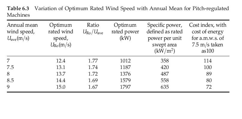

 楼主| 发表于 2009-8-30 10:04:52 | 显示全部楼层
谢谢陈师兄的解答。
确实是一个统计的数据,是风能手册上一个数据。
现在看来确实会存在试用范围。

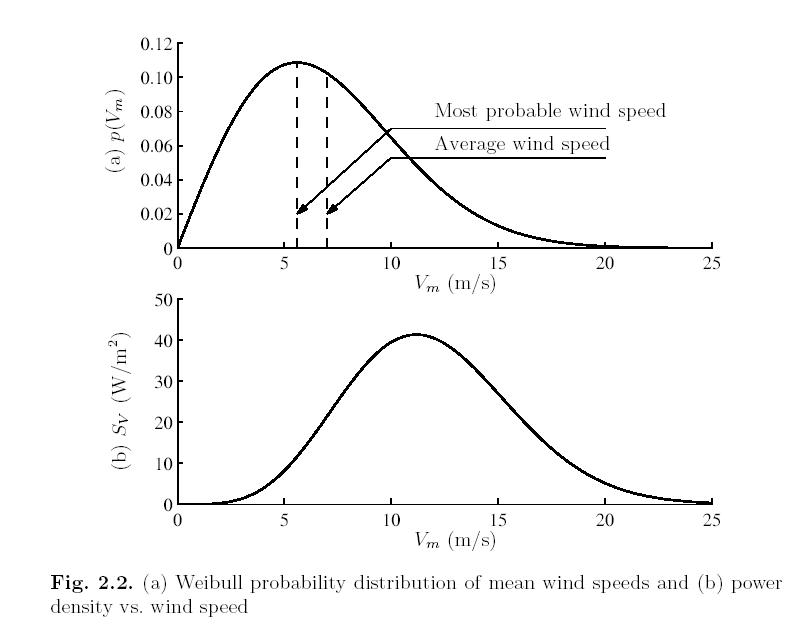

 楼主| 发表于 2009-9-9 08:56:32 | 显示全部楼层
经过与别人请教,得出结论这个与风速分别,风能密度有关系。
具体如附件图片。

没有1.7这种说法吧,一般说来,额定风速与平均风速的比值范围在1.5~2之间
另外,风机的设计风速和额定风速是两个概念,这两者是有区别的
额定风速是机组满功率运行所需的最小风速,设计风速跟特定风场的风速分布有关,设计风速的选择主要是为了最大程度的获得发电量
