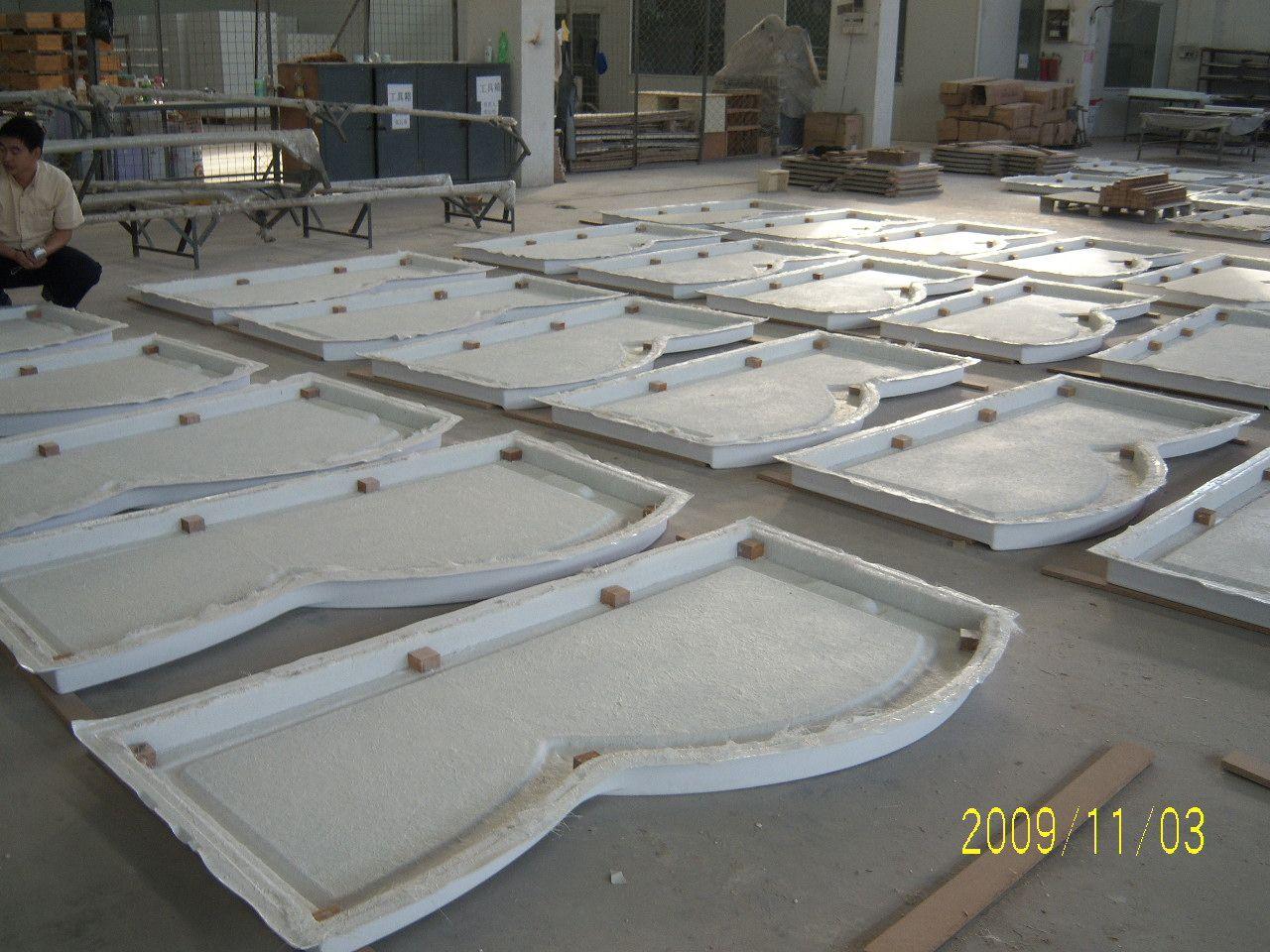

當前的樹脂與石粉(caco3)的比例為1:1,沐浴盆在溫度30度左右的時候不凹陷,水平,但是將溫度降到20的時候沐浴盆邊部凹陷下去,大概有5-10mm,每個都不一樣。
所以請大家再幫小弟分析下,有沒有好的辦法解決。採用低收縮樹脂能否改善?有沒有低收縮樹脂推薦?

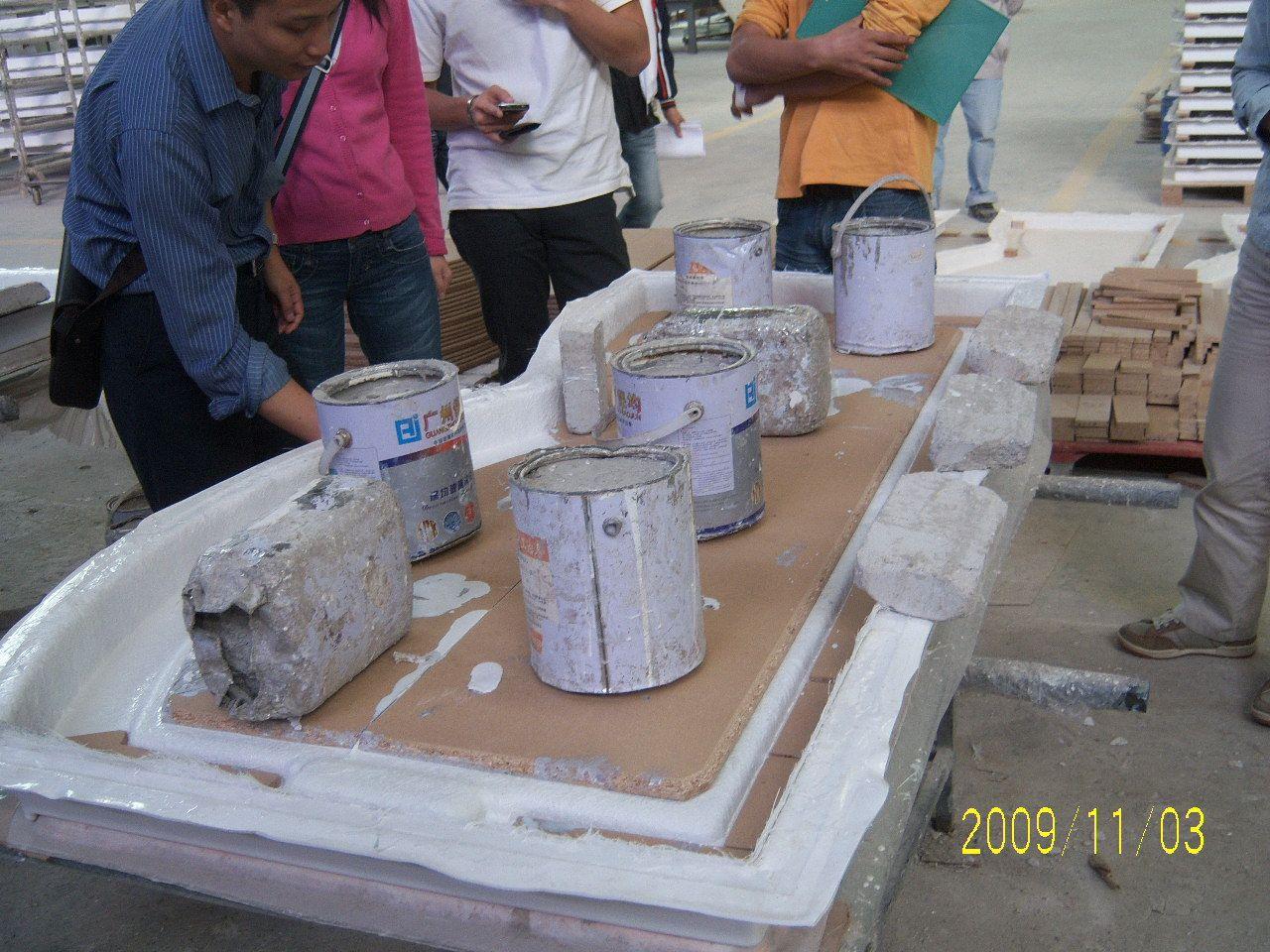

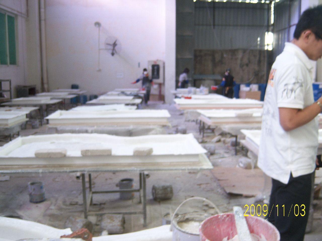

生產工藝1
生產工藝1
生產工藝2
生產工藝2
生產工藝3
生產工藝3
在35度左右,不變形
在35度左右,不變形

发表于 2009-11-9 20:21:20 | 显示全部楼层
看你的配比好象树脂含量过高。

发表于 2009-11-9 21:39:03 | 显示全部楼层
引用第5楼jesson于2009-11-09 09:34 PM发表的  :
树脂是江门银鹰的
石粉的比例是严格按照树脂厂商的建议放的
进一步提高石粉比例试一下,解决问题后回来反馈信息。
