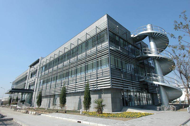

       2008年3月肯天中国工厂在上海青浦工业园区隆重成立,该工厂是科德宝集团全球现代化程度最高的工厂之一,目前主要以生产压铸领域的脱模剂产品为主,还未开始生产复合材料领域应用的脱模剂产品,因此大家正在使用的脱模剂仍需从肯天美国工厂进口,我们相信随着肯天在中国业务的不断扩大及业绩的提升,在不久的将来肯天中国工厂将惠及大家所从事的领域。

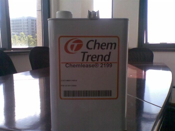

发表于 2011-12-2 11:27:56 | 显示全部楼层
Chemlease® 2199半永久性脱模剂
描述
Chemlease® 2199是一种无HAP*,溶剂基的半永久性脱模剂,专为复合材料行业设计,并提供简单的一步操作。该产品需要很轻的使用在模具表面并干燥。一旦产品干燥,模具表面原来的抛光程度就会出来。使用该产品能够获得最大的耐久性。
物理特性
外观 无色透明液体
密度, lbs/gal; kg/l 6.08; 0.73
闪点, ºF/ºC 40/4
储存期,未开桶 12个月
应用
1. 在使用Chemlease® 2134之前,模具表面必须清洗。(参看Chemlease® Mold Cleaner数据表。)
2. 在干净的棉布上蘸去小量产品,擦拭在模具表面,形成平滑连续的薄膜。
3. 如果擦拭后不能形成连续的薄膜,需要在棉布上多加一些产品,再次进行擦拭。
4. 重复上述操作直到整个模具表面都被覆盖。
5. 操作后需要等待10分钟,待其干燥。
6. 用同样的操作,完成五遍.如果是新模具或是比较难脱的产品需要在操作额外的2遍,共7遍。
7. 最后一次操作后,最少等待30分钟待其固化。
8. 然后开始生产,直到脱模发生困难。
9. 当脱模出现困难的时候用Chemlease® Mold Cleaner清洁模具, 再使用Chemlease® 2199一次,固化15分钟后可以进行生产。
储存
不要在高于120°F/49°C的温度下储存。防止冷冻。保持容器密封以防止产品挥发或是污染。如果在低温下储存,在使用前需要加热到室温。
操作
我们相信在建议指导下正确使用Chemlease® 2199不会带来大的危险。若要得到更多信息,请索取安全数据表(MSDS)。
包装
Chemlease® 2199的可用包装为 1加仑(4 升), 5加仑 (20 升)和55加仑(208升)。
