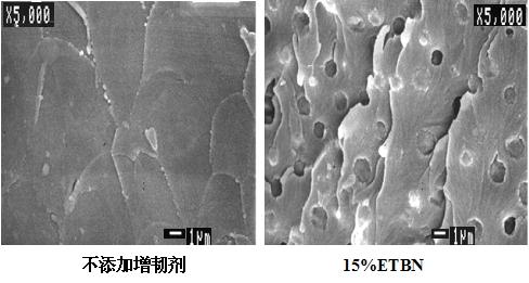

以下两图是环氧树脂固化后微观结构的电子扫描图,一个是含有“海岛结构”增韧剂,另一个是普通增韧剂。
环氧树脂固化过程中能否形成“海岛结构”,除了增韧剂本身是否是“海岛结构”外,固化工艺也有重要作用。
含有“海岛结构”增韧剂的环氧树脂浇注料在适当的配方和固化工艺下,环氧树脂固化物中生成微米尺寸的弹性橡胶颗粒,并均匀地分布在固化物连续相中,形成具有“海岛结构”的环氧树脂合金(亦称互穿聚合物网络——IPN),从而大幅度提高固化物的断裂韧性GIC(抵抗裂纹扩展的能力)。
“海岛结构”型环氧树脂电工绝缘浇注料将环氧树脂原有的优良机械性能、电气性能和工艺性能与大幅度提高的断裂韧性完美结合,有助于提高电力输变电设备品质,如:克服浇注制品开裂,提高成品合格率;有效降低局部放电;提高耐冷热冲击性能;提高动热稳定性等。

帮忙传一张吧,见附件。
发表于 2011-1-20 09:11:46 | 显示全部楼层
ETBN增韧都是大家熟悉的啦!有没有爆猛料的?
