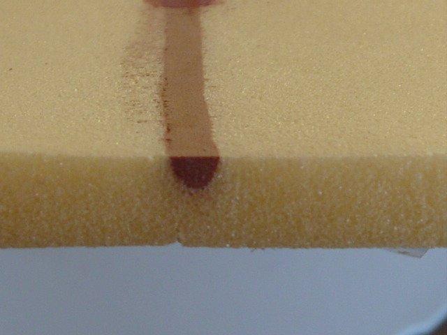

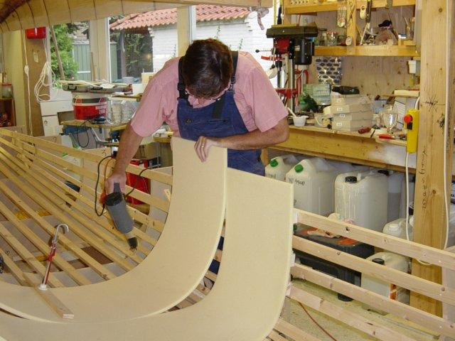

[s:4] 这材料在国外的网页上看到,用来造船的。可刨、可钻、可钉、可热弯曲~请教有哪位朋友了解此材料。大祁将非常感谢!
从表面看可能是‘聚氨酯泡沫板’只是不能确定,据说聚氨酯泡沫板不能加热弯曲哦[s:4]
发表于 2009-12-24 08:39:27 | 显示全部楼层
是聚氨酯泡沫板.热成型聚氨酯可以弯曲.拜耳或者巴斯夫有这样的材料.
我曾经在拜耳看到过比这个弯曲度更大的材料.可以卷起来.
发表于 2010-1-20 22:34:11 | 显示全部楼层
德国ROHACELL公司的PMI泡沫(聚甲基丙烯酰亚胺泡沫),有很多种规格,常用的有HF,WFIG等多种,相比普通泡沫 ,有极强的耐温(可达190度)和耐压性(0.6Mpa),可机械加工冷成型,也可热成型。在造船和航空航天上用做夹心材料及其广泛。但成本高昂。
发表于 2010-1-26 13:24:59 | 显示全部楼层
可加热变形的泡沫有很多种,从图二来看是聚胺脂泡沫应该没错!不可能是德国ROHACELL公司的PMI泡沫!
发表于 2010-2-20 10:28:47 | 显示全部楼层
感觉是泡沫没有错,同时认为是在做模具制作船的产品,感觉类似于赛艇类。
发表于 2010-2-26 16:40:23 | 显示全部楼层
应该是PU泡沫  我在一家公司看到过类似产品
