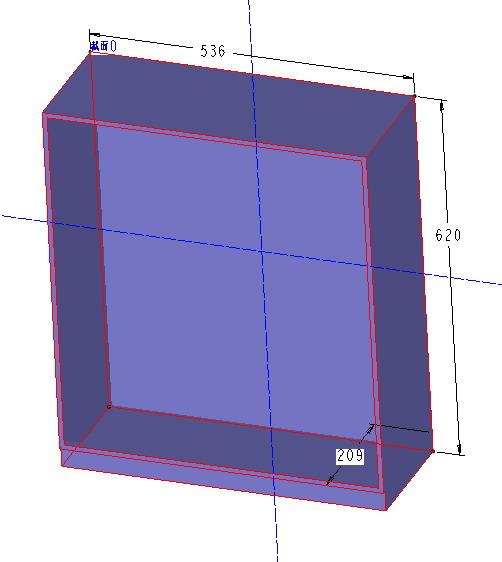

       玻璃钢箱体(长方形的)尺寸:536*620*209mm,壁厚8mm;
1)我希望做成一个整体的水箱(不想用拼接而成的);
2)在模具方面的话,木制模具或玻璃钢模具都可以,但后来考虑到箱体厚度209mm,比较厚了,脱模较困难,于是想到了可以装拆的木模;
3)在材料方面,我用的是不饱和聚酯树脂+5份CaCO3,+短切毡+玻璃纤维布;
4)制作方法:没办法,机器还在请购中,所以目前只好手工糊制了:简易木制模具可以360度转动;先在各个面上涂刷好胶衣层,接着先后分别在各个面上涂刷2~3mm厚(不饱和聚酯树脂+5份CaCO3,+短切毡+玻璃纤维布),然后循环继续加厚至8mm;
     由于是第一次制作这么大的玻璃钢,而且还是个箱体,在经验方面还有所欠缺,所以想向高手、师傅请教:我这样制作是否妥当,或那些地方需要改进,以及需要注意到的地方;
说明一下:两垂直面接触的地方(直角尖角处),会不会有强度不足的地方,怎么样制作强度才会更好?
箱体图
箱体图

楼主可以使用RTM工艺成型,因此可以按照RTM工艺对产品造型进行调整,另外楼主产品可以做的薄一些,或者通过夹芯来提高生产效率等。当然SMC模压也是一种选择。

要求不高的话,lz的做法就可以了.
发表于 2010-1-13 22:20:12 | 显示全部楼层
加了太多的粉料会降低强度,如果刚度不够的话可在口部加增强筋.

1、磨具用木模就可以了,木模表面刷黄油,贴薄膜,要用厚的那种薄膜。这样做的好处是磨具表面相对平整,并且脱模很容易。
2、依据你的要求,箱体很小,用于放水的,首先要保证不能漏水。最底层,表面毡,最好用两层毡,边角地方要加固两层,紧接着2层02玻纤布,边角部位要加固2层,这几层很重要,直接关系到是否会漏水。后面有一步很重要,切记,一定要等着几层固化或者半固化之后,再进行下面的操作。固化货半固化后表面有毛头等突出的地方,可以修整平整,铲平或者磨光机都行。
3、根据你的厚度要求,铺04玻纤布,如果外面需要好看,可以加一层02玻纤布。
4、树脂可加少量填料,也可不加,如果有条件加少量气象白炭黑。
5、这么小的箱体,别说8mm厚,即使是3mm厚,从力学上讲,也完全够了,但是箱体上口需要翻边50mm。这个制作磨具的时候只需要在磨具上钉几个木条即可。
