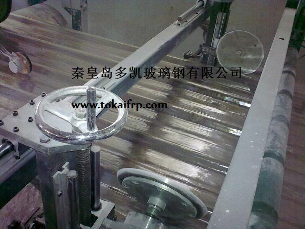

        玻璃钢板材连续成型生产专用设备,由高碳钢材料制造,具有无噪音、无尘、无需动力的特性。采用双刀片对挤的设计理念,真正的环保、节能产品。玻璃钢板材切边整齐,无毛边现象。
    同时,由于对挤的设计(剪刀原理),使用时不建议切割大于2mm厚玻璃钢板材,一是刀片磨损较为严重,二是切割的刀口不规整,易跑偏不成直线。

1,切割2mm不是极限吧。
2,你的刀是什么材质的?有工厂用的刀已经三四年了,没见出什么问题。
2,边切的不直,是设备的整体稳定性和工作切口的角度不好吧
3,这设备已经是地球人都知道了。

人家是切刀,不是frp板材所指的,用磨片切的,人家的是无尘的~

不需动力?人工的 太夸张了吧!至于切边整齐不整齐有无毛边现象,发个图来看看。
