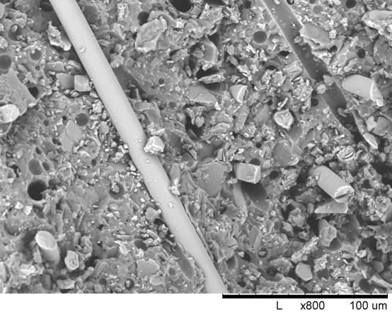

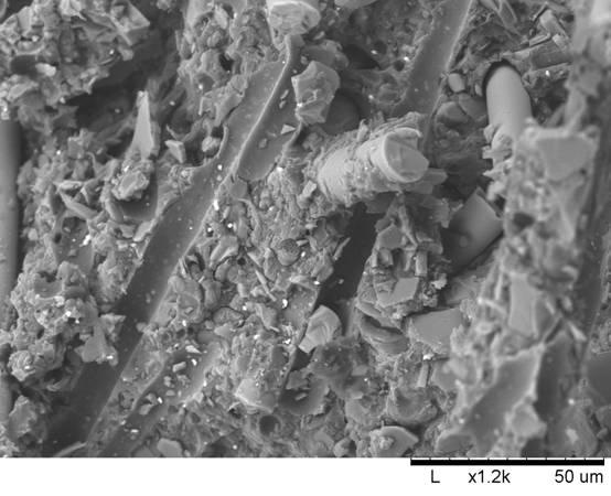

从材料角度出发,尽量降低螺杆对玻纤的损伤,使保留的玻纤尽可能长,
我注出后的玻纤长度只能达到对方材料的一半。
试过加长玻纤,基本无效果。
使用过滑石等润滑填料,效果也不明显
哪位大虾有这方面的经验,能分享一下,望不吝赐教,小弟拜谢
另注:对方注塑材料在模压时会出现气泡,发花等一系列问题,表面极差,但注塑后表面极佳,强度也很高
下图为对方产品和我公司产品的断面电镜分析图(附件中)
希望大家分析一下这两种材料的不同

注塑后制品的强度会低于对方拉伸15%左右,压缩没问题,硬度密度包括阻燃均基本一致,我只是想寻找各种途径能降低磨损率,因为我也做了很多方向的努力,但毕竟有局限性,

我分析过对方的玻纤形态,从电镜图上也可看出,其玻纤直径与我的相同,所以玻纤也没得考虑

是否从填料种类,低收缩种类,等各方面帮我分析一下,因为对方注塑材料很密实且韧性很好(这点很特别),整体流动性很好,小弟拜谢

测过你说的注塑前后材料的强度值,无论注塑前强度是否比对方高,通过注塑螺杆后强度就比对方低,所以我觉得还是配方本身的问题,可能某种收缩或填料(非轻钙)使材料韧性和流动性很好,但不知道种类
