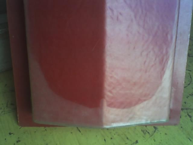

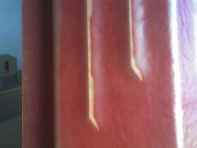

用了PMR,完成膠衣噴塗後幾小時,纖維層都未造,彎位位置的膠衣已脫離模具,較平的位置保持在模具上,即出現局部脫模現象,這樣正常嗎?用蠟時都未試過這樣的。
相片中紅色的是膠衣樹脂:
過早脫模
過早脫模
過早脫模
過早脫模

发表于 2010-6-5 09:38:42 | 显示全部楼层
用比较温和的固化剂试试看
发表于 2010-6-5 09:39:37 | 显示全部楼层
喷涂厚度上看看
发表于 2010-6-5 10:27:18 | 显示全部楼层
胶衣太厚或固化太快造成收缩性较大而脱离模具.
发表于 2010-6-5 12:35:09 | 显示全部楼层
引用第3楼dxblg于2010-06-05 10:27 AM发表的  :
对,楼上说的比较正确,另外就是搬运时尽量别磕碰~~
发表于 2010-6-5 22:53:58 | 显示全部楼层
主要是胶衣太厚
 楼主| 发表于 2010-6-5 23:21:36 | 显示全部楼层
謝謝指導。
相信有多個原因同時存在,PMR是其中之一,實在很滑,膠鎚敲下就脫模了,用蠟時是需要插入TEFLON膠片才可脫的。
當時的固化劑量應該較多,約1小時就固化了,灣位位置膠衣應該較厚,是膠衣自身粘著使變厚,也很難控制,平坦的地方膠衣厚度約0.5mm
发表于 2010-6-9 15:27:38 | 显示全部楼层
主要是收缩造成的,产生的原因同意3楼的
