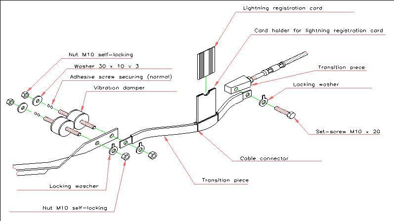

图片4.jpg 图片1.jpg 图片2.jpg 这个还用去德国学?!
我大学没有毕业实习在高压电领域就用过这个了
用的是比较低级的
可承载1500A的电流
其实目前国内早有人用了
做过小叶片的都知道,600KW及以下的早用了
国内做叶片做的早的都知道
不过国内做过小叶片(150KW--750KW)的不多,所以就不知道了
另外就是国外的叶片企业在大叶片上用这个

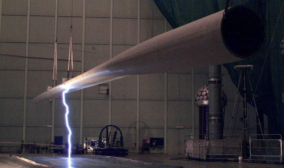

发表于 2010-12-13 17:17:57 | 显示全部楼层
楼上先了解下整体避雷的危害
整体的话属于电工学里面的法拉第笼
作用不是在这里的
机舱罩都是法拉第笼
如果用整体铜网雷电来袭叶片肯定完蛋
再说,叶片在静止状态和运行状态受雷击的部位已经是公开的信息了
任谁也不会把整个叶片都用铜网包起来
至于有什么潜在的致命危害及原因在初中物理课本里
不过多点引雷还是很可取的
