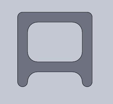

这个管子怎么用手工缠绕方法做出来?请高手赐教!厚度20mm,150mmX150mmX1500mm

强度可以先计算。八九不离十才能开模。

楼主还是用拉挤方法生产吧~~~

[size=6][color=#FF00CC]典型的拉挤截面。
我不懂缠绕工艺,好像不太适合缠绕,也许有能人可以缠绕。
如果拉挤工艺横向强度达不到要求,可以用拉缠工艺增加环向纱,提高环向强度。跟拉挤工艺比环向强度提高了很多,但跟缠绕比,相差还是很大、很大、很大。。。。。。。

楼主是否感觉批量不大,想使用手工缠绕方式成本低,但是缠绕工艺无法做出规则的,缠绕工艺只能做回转体

感谢各位赐教,因为先做样品进行检测强度,所以还不清楚是否能满足性能,因此开拉挤金属模具的话不合算! [s:2] 各位大侠们有没好的其他的什么方法能做出这个产品来?十分感谢!

典型的拉挤截面   缠绕不敢说   单就截面来说  即使产出来了也不会有好的参数的
