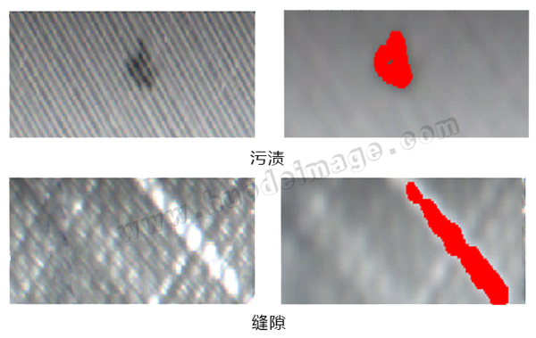

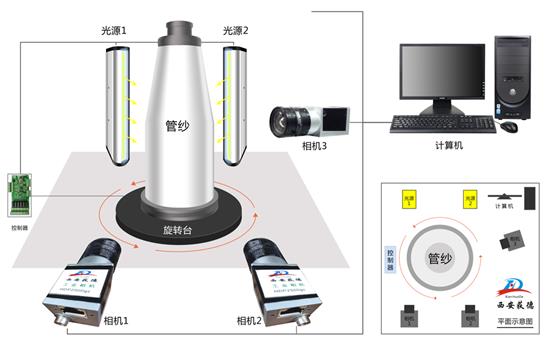

  转盘四秒旋转一周,共处理五个工业相机的所有数据,其中,每个相机以每秒30帧,大小为1500*400左右的图片进行传输,经由算法将特征提取出放入深度学习模型中进行预测,预测值大于93.5%以上的的AP值我们认为属于疵点,在针对疵点进行分类(以管纱外观检测为例)。
先进的智能化系统设备
  典型的机器视觉产品架构,基于自主研发的深度学习架构的外观缺陷检测算法,配合专业化及定制化的工业相机、视觉光源,控制器,实现产品的在线缺陷检测和实时结果输出。

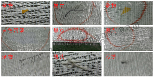

  工业布断纬缺纬、稀密路、粗节;缺经、断经、接头、跳花;织造破洞、边不良、污渍;纱团油污,烧焦纱团,拉丝断纱检测,多轴向织物杂物、污纱、毛团等问题。
