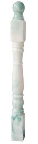

象这样的柱子    如何开模啊  半边  半边做还是    整体之后有什么办法切开吗  请高手指点

半边半边做然后合模吧!

水泥的产品还是玻璃钢产品,如果是要求玻璃钢的那产品只好是左右各半个然后合模。或浇注。

这个肯定是半个一做啊

半边半边做然后合模

这很简单吧,还想一体成型?
发表于 2011-1-6 22:25:51 | 显示全部楼层
硅橡胶可以整体成型,和避孕套原理一样。

1、同意7楼的观点;
2、如果实在想分模,就将产品本身当成原形模一半一半翻吧。
