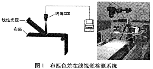

色差在线视觉检测原理
      布匹由变频器控制传送系统传送。在布匹上方沿幅宽方向平行放置一个高强度线性光源,照亮布匹表面,线阵CCD横向置于布匹上方,采用工业镜头完成布匹的二维扫描。布匹连续传送,线阵CCD相机将连续采集到的布匹表面图像数据传输至计算机,在计算机中应用色差公式完成色差的计算与评价。
      视觉检测系统由光源模块、线阵CCD成像模块及计算机色差计算模块组成。
