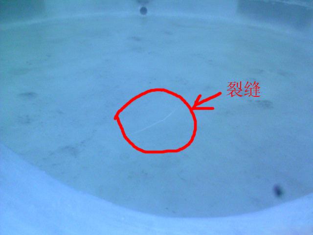

下图是储罐底部出现裂缝的情况,请各位专家给予分析并找出原因,是人为还是质量问题。
注:1、此储罐在安装时基本按照玻璃钢储罐的安装指南安装;
    2、此储罐没有被腐蚀的现象;

我觉得可能有2种原因:
一、制作过程出的问题,喷胶的时候这个地方没有浸胶完全导致有裂纹;
二、就是基础的问题了,地基有可能因为某些原因出现了沉降;

腐蚀一般不会把管道高开裂的吧

是不是下面硬物顶坏了?
