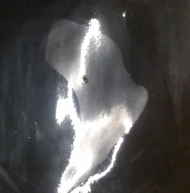

我们模具有半个巴掌大的地方胶衣破裂了,我将破裂处的胶衣磨走重新上一层模具胶衣,干后由400目,600,800,1200,1500然后水磨至2000目,接着用3号抛光水抛光,但最后做出来的产品水磨过的地方很明显的不光亮,颜色也很淡,和旁边的颜色形成鲜明对比,请问各位大虾,怎么解决这个问题呢?(图片是从模具复制出来的产品,中间那块对应的就是模具修补的地方,整个产品都是黑色的)
发表于 2011-3-29 17:19:40 | 显示全部楼层
这个很难做到完全一样,模具胶衣硬度和厚度韧性等均会有差异,导致表面的光洁度与未修补处不一致,这样就会在产品上有所体现。
