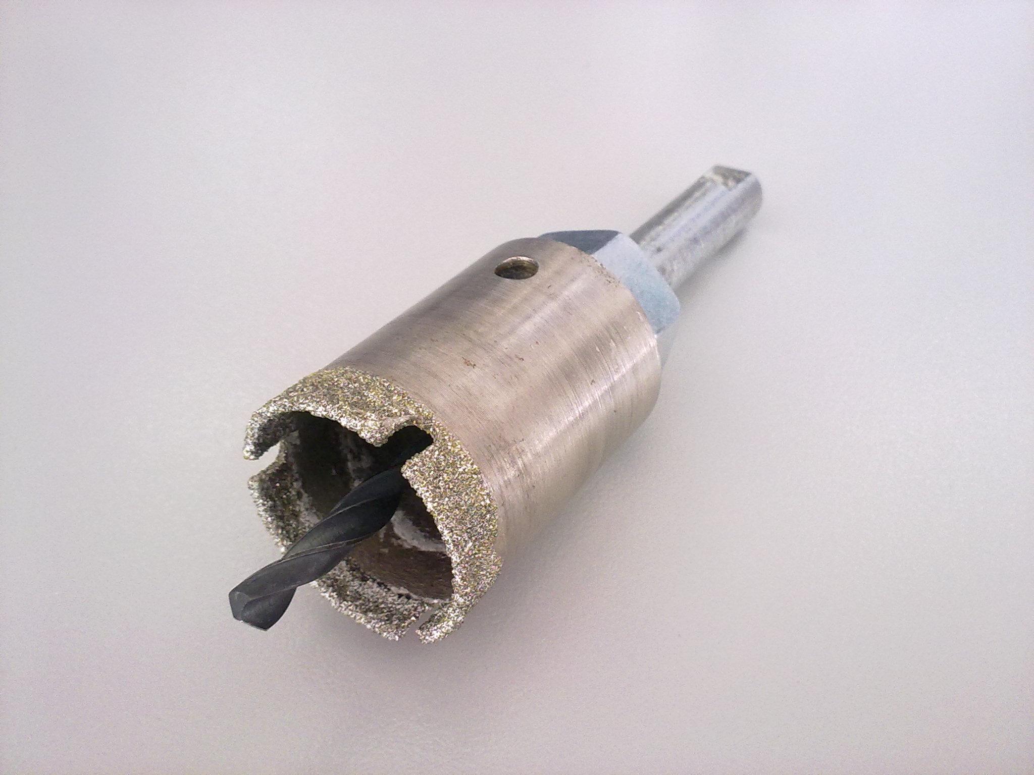

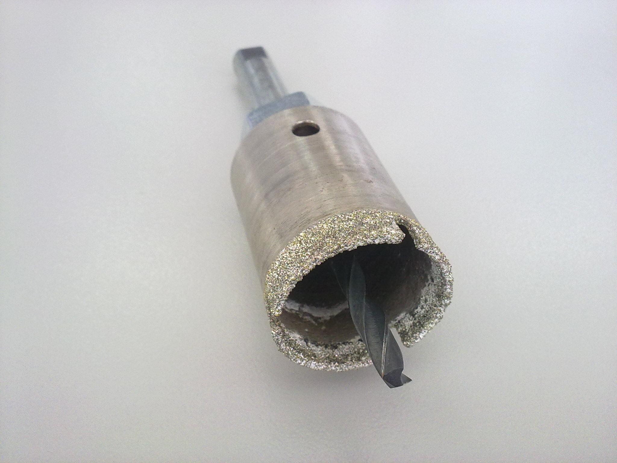

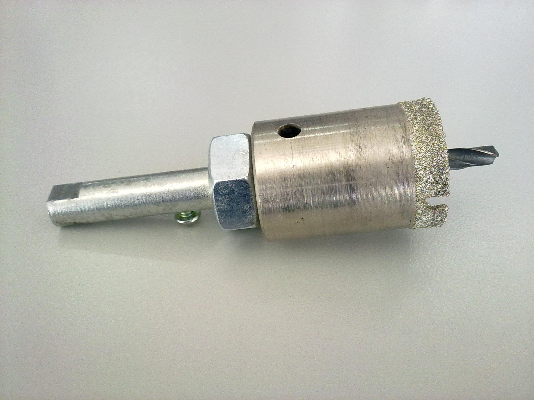

我已经从专门的玻璃钢工具供应商那里买到直径30mm的玻璃钢套钻!(见附件图片)
但现在有如下问题:
钻孔没有问题,很犀利,但是排屑存在问题,取孔后中间的排屑体很难取出,需要用其它工具从旁边侧孔处撬出,并且很费力,如果这样,开孔的效率太慢!
对于以上问题,我也采取在中间钻头处增加弹簧,原希望可以通过弹簧自动排出,但效果不好,弹簧在钻孔过程中会旋入玻璃钢中!
不知各位有否好的建议或者其他更实用的工具!

在顶部加两个排屑孔,便于顶出。
