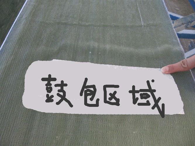

各位大侠:
    灌注工艺中主梁会出现鼓包缺陷,不知道是什么原因导致的,从加热,放热峰,原材料等法方面入手了,但是不能根本遏制啊,有什么好办法吗?
这种缺陷怎么处理?需要维修吗?或者报废?影响有多大,大家讨论讨论!

大梁鼓包无外乎下面几个原因:1.你们使用的玻纤材质过硬,还软点的肯定不容易起鼓包 2.工人铺设不仔细,布层没有抹平 3.模具加热不均匀 以前我们这儿铺设完成了一点鼓包没有,导注完了也没有,一加热就出来了。所以,导注完升温时速度稍微慢点,夏天更应如此。  大梁一共就四十几层布,有7.8层以上基本得报废。因为大梁只会在设计中布层厚的地方容易起鼓包,而恰恰是这些地方都是需要受力最大的地方。以上仅为个人意见吧。如果是小厂,用上去,撑个3.5年应该还是没问题的。

玻纤布材质的软硬怎会影响鼓包呢?原材料布层不平滑,已经跟踪;模具加热也测试过了,空模加热至60摄氏度,3小时后测试过,温度差在2℃以内吧,感觉差别不大啊;升温过快倒是有可能,毕竟是一线人员升温,难以把控,不过也碰到过温度升到40多度的时候就鼓包的,总之挺头疼的。
鼓包可以修复吗?鼓包危害有多严重,有数据吗?能给张图片看看吗?谢谢。

鼓包的的关键不在于温度是否很高,而在于温差。关键词:热应力!

貌似有3层布,背面有沟?

请问高人,维修如何维修呢?
是将皱褶打磨平,在主模注胶过程中补相应数量的单向布,还是皱褶保留,再增加相应数量的玻纤布呢?
其实大梁鼓包的问题在哪个厂家都会遇到,只是数量和程度的区别。如果出现就报废,我想那家也没这个魄力。
而且设计方又不会给一个维修建议,只有我们这些做工艺的拍脑袋“瞎”说了。
希望大家一同“瞎”白话一下,也许会激发出一些灵感。
发表于 2011-6-13 17:35:01 | 显示全部楼层
玻璃钢修复就是TAKE OUT , PUT BACK! 具体PUT 多少,看看能补回多少强度了。
