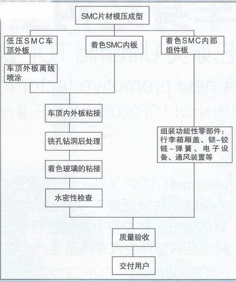

     为了降低成本,提高质量,以迎合汽车市场对小批量、多品种、个性化的需求,目前世界上一些汽车整车厂已开始将原来直接由各供应商提供单个零件、由整车厂在生产线上组装的生产模式逐步转变为由一级供应商承担模块供货、整车厂仅做模块组装的模块化生产模式。雪铁龙公司Berlingo多用途车的SMC多功能车顶就是一个典型的模块,它由意大利朗基尔集团(RANGER GROUP)法国公司完成全部的车顶生产和组装形成一个完整的车顶模块,然后交付雪铁龙公司总装。雪铁龙Berlingo多功能车顶模块制造的主要生产步骤见图4。
图1 Berlingo多功能车顶模块主要生产步骤示意
      从Berlingo车顶模块制造的主要生产步骤示意图中,可以了解到该车顶模块制造有以下几个只要特点:车顶外覆盖件采用低压SMC压制而成,外表面油漆为灰色金属缎纹漆,采用离线喷涂(off-line)工艺。车顶内结构件和部分组件采用皮纹象牙色着色SMC压制而成。车顶外覆件和内结构件采用粘接工艺连成一体,形成具有较高强度和刚度的二层结构整体车顶。车顶上的5块着色玻璃通过粘接工艺固定在5个窗孔位置上并辅以橡胶密封。通过组装辅助功能部件,如行李箱罩盖、锁-铰链-弹簧、电器装置、通风装置等形成一个完整的SMC多功能车顶模块交付主机厂总装。
