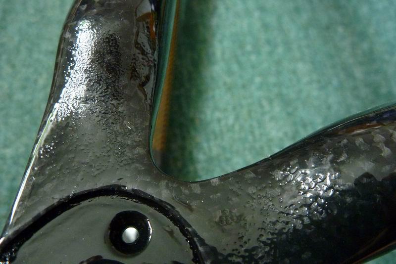

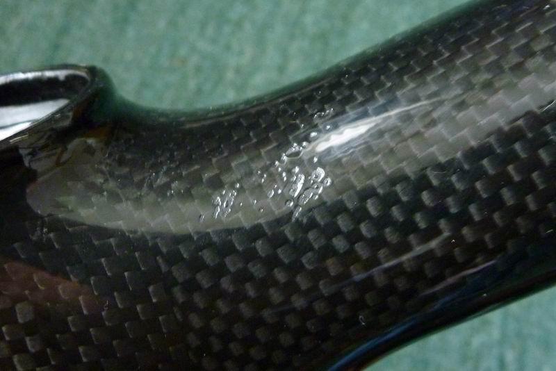

3.JPG 2.JPG 1.JPG 我有个朋友在家里自己做的碳纤维车架, 表面涂装老是做不好,总有暇疵, 如图所视, 请高人指点一二,谢谢
发表于 2011-7-22 10:24:09 | 显示全部楼层
打磨抛光再打磨抛光
发表于 2011-7-24 11:45:21 | 显示全部楼层
底材没处理好
发表于 2011-7-24 21:20:08 | 显示全部楼层
根据经验:1、油漆有杂质 2、气源没有经过干燥过滤 3、喷漆房卫生没有搞好 4、半成品没有处理好就喷漆
有问题一个一个因素的排查
发表于 2011-7-25 16:13:32 | 显示全部楼层
你是用碳纤维预浸料的么? 用碳纤维布来直接和树脂结合的。
这个想象说明你的碳纤维底材与树脂相容性差,你应该是用环氧树脂的吧。你需要改进一下你的碳纤维表面性能,或者用预浸料来做。 应该能解决你的问题。
发表于 2011-8-2 19:49:52 | 显示全部楼层
引用第3楼宝相模具于2011-07-24 09:20 PM发表的  :
有问题一个一个因素的排查
  烘烤前 静止时间太短
发表于 2011-8-4 16:46:27 | 显示全部楼层
透明補土的環氧樹脂膠化時間太短,導致無法脫泡
建議先靜置15-30min,在進烤箱加溫
希望有幫助
